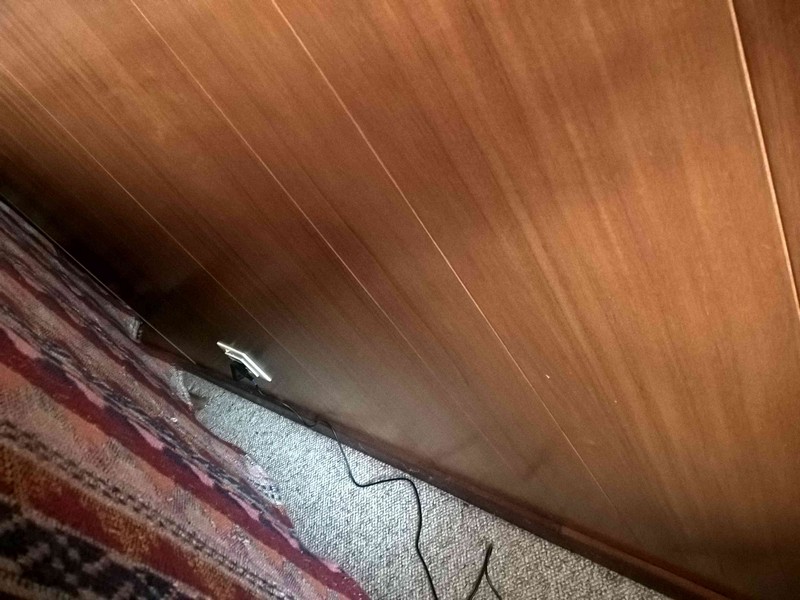

So wie auf dem ersten Bild zu sehen hast du eine arbeitende und zuverlässige WLan Verbindung zum Powerlinadapter. Also dein PC/Laptop kommt bis zum Powerlineadapter. Nun stellt sich die Frage ob der Powerlinedadapter mit seinen Kollengen, dem anderen Powerlinedadapter kommunizieren kann. Für mich gilt die Prämisse: Wenn immer möglich Kabel, danach Wifi und erst am Schluss Powerline.
Habe aber beruflich nichts mit Powerline am Hut und habe auch sehr wenig persönliche Erfahrung damit. Es kann sicher (gut und zuverlässig) funktionieren wenn alles stimmt. Selber Phase, keine Sicherungen/Wiederstände dazwische und so weiter. Auch wenn die Hersteller nicht müde werden zu sagen dass es trotzdem super funktioniert, die Realität ist eine andere. Also dein Powerline ist schon die erste mögliche Problemzone.
Nach dem Powerline kommt dein Internet Router. Aber die sind normalerweise robust und laufen gut. Auch Budgetrouter. Trotzdem würde ich dort mal nachschauen ob die aktuellste Firmware eingespielt ist. Und ein Blick in die Logfiles ist auch nie falsch. Vielleicht gibt es dort Einträge die einen Verbindungsabbruch protokolliert haben. Nur wie günstiger der Router desto weniger zeichnet er auf. Und die FritzBox Artikel sind weit weg von Profigeräten. Sie sind auf sehr einfache Bedienung ausgelegt und folgen dem Primat: Je weniger Infos desto besser. Alles andere verwirrt die Nutzer nur.

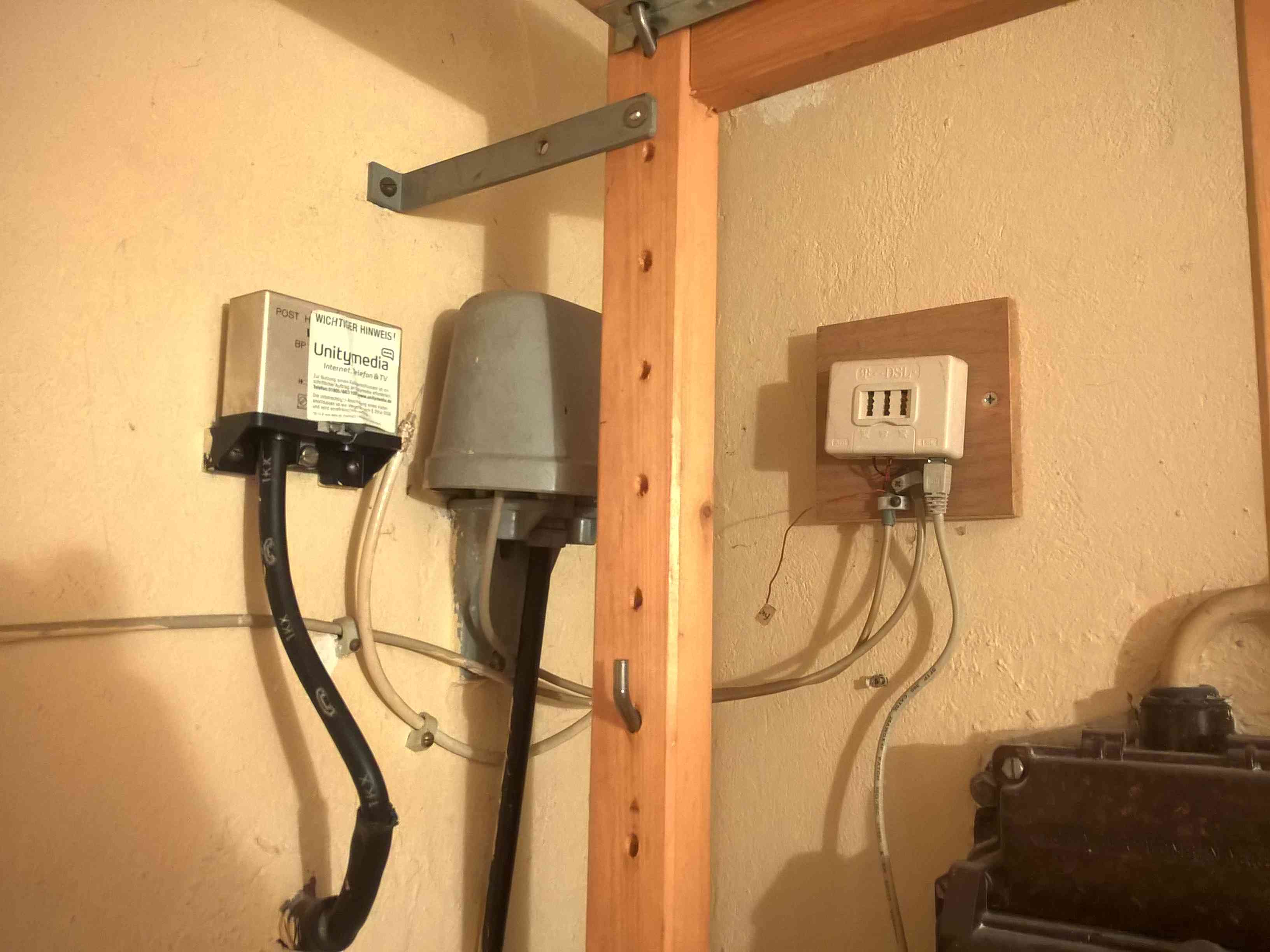

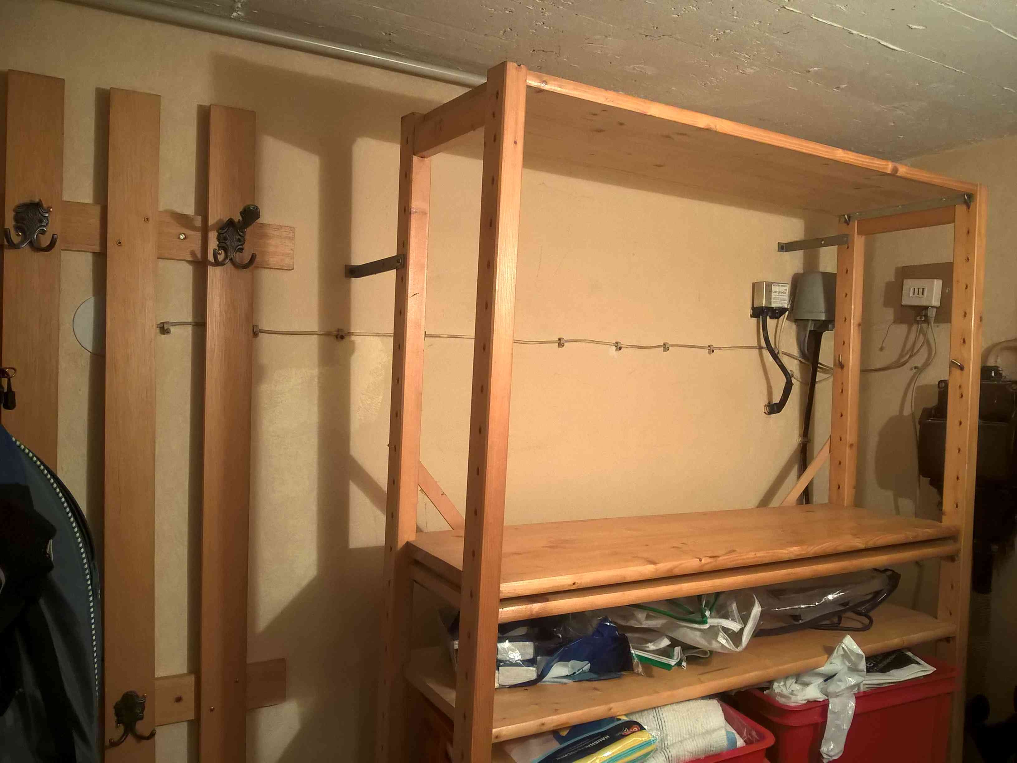

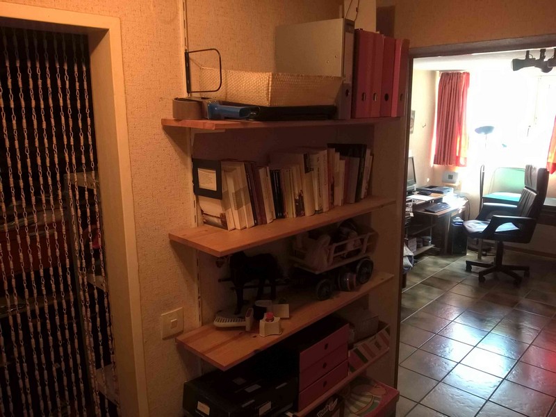

Hier bei den Eltern wird es problematisch. Ich habe mal versucht, es zu kapieren:
Im Keller der alte Telefonanschluss und Splitter.
Vom Splitter Kabel durch die Wand zu Router und PC im Nebenzimmer in der hintersten Ecke. Vaters PC-Platz, nicht verlagerbar.
Vom Anschluss im Keller ein Telefonkabel durch die Decke ins Erdgeschoss, nach rechts ins Wohnzimmer zur TAE-Dose. Alles hinter Schränken und Wandtäfelungen. Unerreichbar.
Im Erdgeschoss die TAE-Dose, an der die analoge Telefonanlage angeschlossen ist.
Router in EG verlagern erscheint mir ausgeschlossen, da ich kein Kabel in den Keller zum PC ziehen kann, ohne durch die Decke zu bohren.
Ich habe schon überlegt, den Router im Keller nach vorne direkt an die Treppe vom Keller nach oben zu holen.
Da wären nur die Kabelverbindungen anders rum: Kurz zwischen Splitter und Router, lang zwischen Router und PC.
Aber der Speedport würde direkt in Treppenhaus und Erdgeschoss strahlen. Allerdings gibt es dort keine Steckdosen.
Mein Vater hatte während der Hausplanung ein Modell gebaut, das EG existiert noch. Der Keller ist ähnlich aufgeteilt, also habe ich mal die Standorte eingezeichnet. (Im erste Stock befindet sich noch eine TAE-Dose, nicht benutzt)
Willkommen in Alptraum.
Vorschläge?

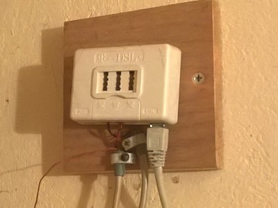

Die Verkabelung des Splitters, da hat sich der Servicetechniker ausgetobt
- Beiträge: 13277
- Alter: 104
Re: Forensoftware - Antworten und Internet-Tips
Gib mir mal kurz Zeit. Muss mir das Ausdrucken und mal kurz anschauen.

Aber ich habe im Kellerflur einen unter Tapete liegenden Stromanschluss gefunden. Der neue Speedport bekommt dann auch einen neuen Platz am Treppenhaus, deutlich zentraler. Das mache ich alles Ende Juli, da habe ich 6 Wochen ohne Lohnknechtschaft.

OK, habe mich mal die Bilder angeschaut. Oben (Wohraum) gibt es ja anscheinend mindestens eine TAE Dose. Gibt es einen Grund warum du das DSL Signal nicht dort abgreifst? Am besten wäre ja die TAE Dose in den Raum wo der PC steht, zu verlängern. Das ist ziemlich einfach und übersichtlich. das sind in der Regel nur 2 dünne Klingeldrähte. Dann wäre der Router in der Nähe des PC's / Büros. Andere Infrastruktur wie zum Beispiel ein NAS oder ähnliches könnte direkt mit dem Kabel angeschlosen werden. Und für den Empfang im Wohnbereiche würde dann eventuell ein guter WiFi Accesspoint reichen. Obwohl auf den Phots sieht es etwas verwinkelt aus. Aber mit der heutigen Wifi Technologien ist da sehr viel möglich.
Es ist immer das beste den Internet Router so nahe wie möglich an den Geräten zu haben so dass PC und andere Perpherie direkt mit Kabel angeschlossen werden kann. Smartphones, Tablets oder der Laptop um am Morgen die News am Küchentisch zu lesen kiönnen da dann problemlos via Wifi versorgt werden.
Wenn aber alles nicht geht und der Router dort unten im Keller bleiben muss dann gäge es da noch die Lösung mit einer Wifi Strecke ausserhalb des Hauses.
Könnte so aussehen:
Ein Wetterfester Accesspoint aussen an die Wand oder innen ganz nahe am Fenster befestigen und mit einen Kabel mit dem Router verbinden.
Oben im Wohnbereich dasselbe. Accesspoint, wenn möglich, aussen beim Fenster platzieren und dann mit einem Kabel mit einem Switch im Büro verbinden.
Die Wifi Streck dann mit WPA2 und einen starken und langen Passwort verschlüsseln und sochon kann das klappen.
Das ist eine gute und solide Lösung. Ich wollte die auch bei mir einsetzen. Ich hatte das folgende Problem.
Wir wohnen zuoberst im 7. Stock. Unser Kellerabteil ist auf der gleichen Wandseite wie unser Balkon, einfach 8 Stockwerke tiefer. Nun wollte ich meinen Server in den Keller züglen. Wegen Lärm und so. Nur wie bringe ich das Signal von Server hier in die Wohnung? Da kamm ich auf diese Lösung. Damit sind Uebertragungsraten 1GB Uebertragungsraten möglich.
Die Kosten sind nicht extrem hoch. Ein solcher Accesspoint kostet, wenn ich mich richtig erinnere, etwas um die € 200.- pro Stück. Weiss es aber nicht mehr genau. Muss mal nachschauen wo ich die Projektunterlagen habe. Dann kann ich dir mal den Link zu diesen Accesspoints schicken.
