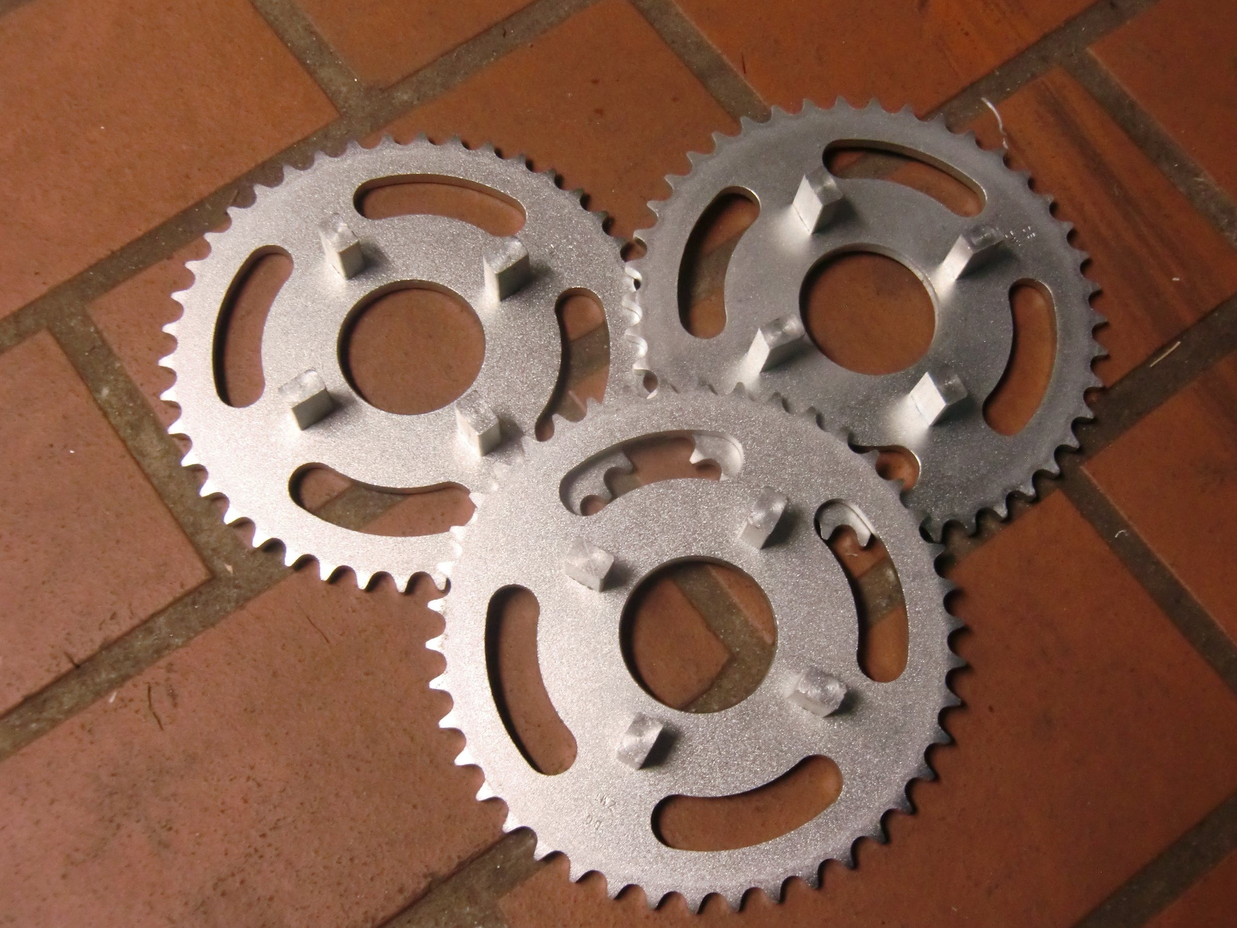

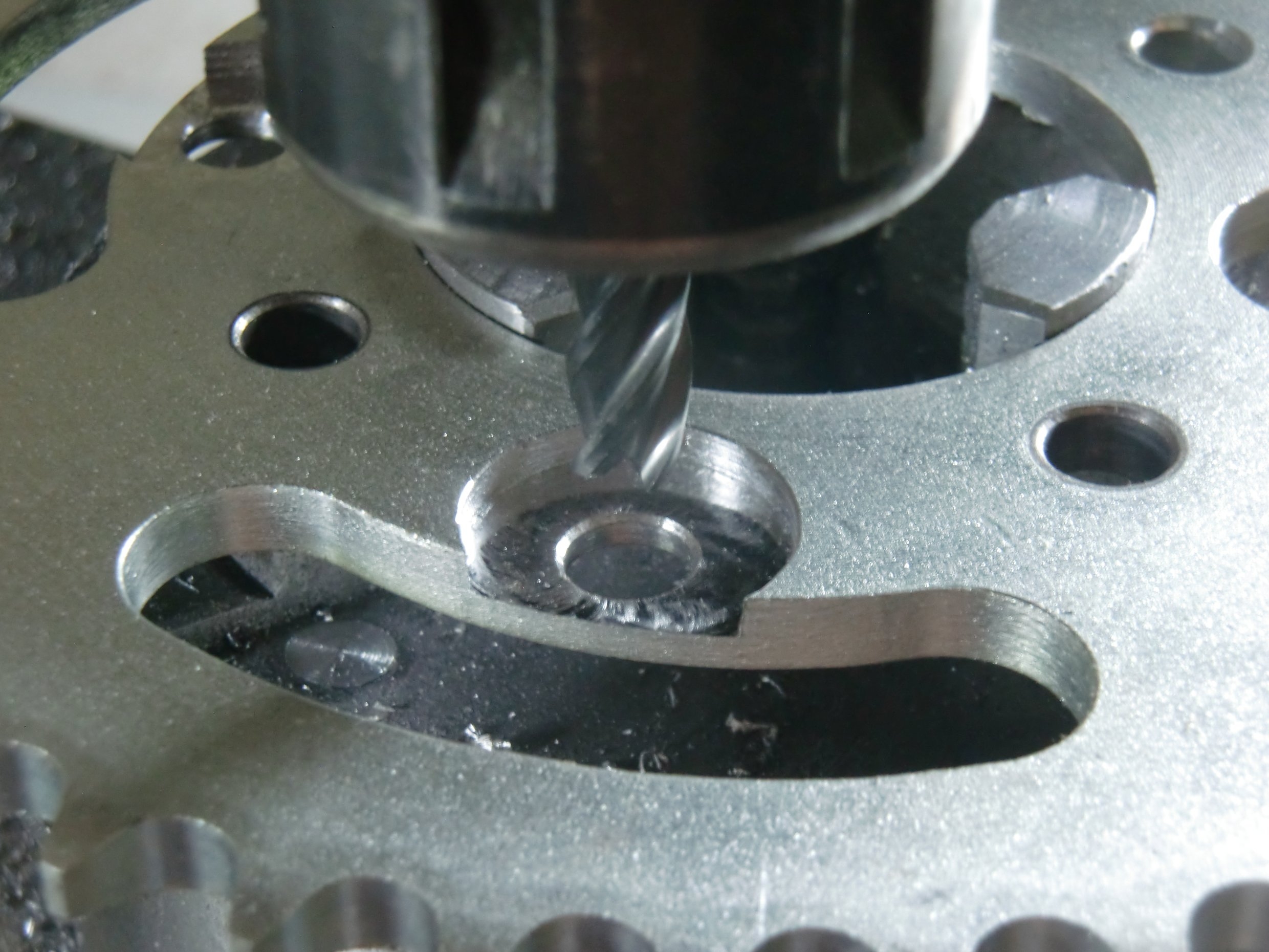

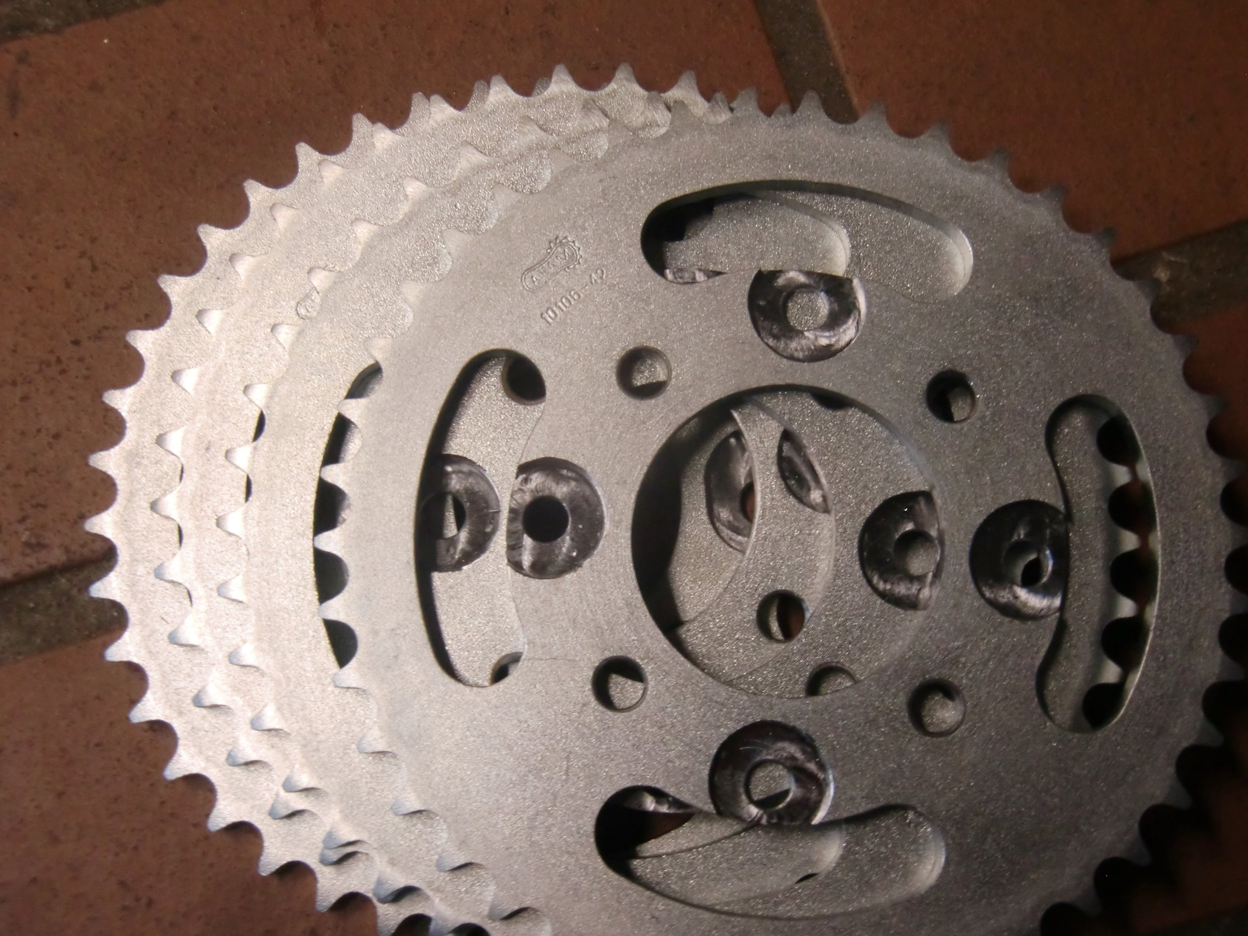

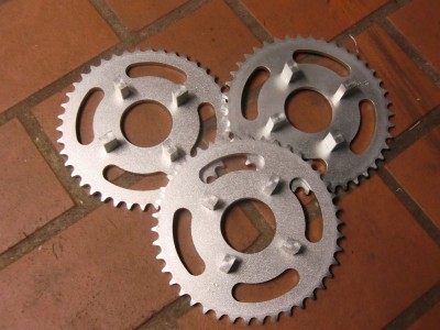

Die 55er Kettenräder hatte ich beim letzten Mal versuchsweise noch aus Edelstahl lasern lassen; sehr edel, aber auch nicht gerade billig.
Diesesmal fanden sich nach Netzrecherche 4 Honda-Dax Ritzel in der Größe 420 mit 42 Zähnen für schlappe 13€ plus Versand. Nach etwas rumbohren und durchschlagen waren die komischen Vierkantdinger weg. Als nächstes kamen die Räder auf die Drehbank und wurden innen auf Innomaß 58 mm ausgedreht. Danach wurde der Rundtisch auf die Fräse gewuchtet und das Inno-Lochmaß TK 90 mm erstellt. Da ich gerade dabei war, habe ich die originalen Vertiefungen auch gleich eingebracht. Danach sah das ganze dann so aus: Und mit Kettenkasten drumherum: Der erste Schritt ist getan; demnächst sehen Sie mehr im diesem Theater...

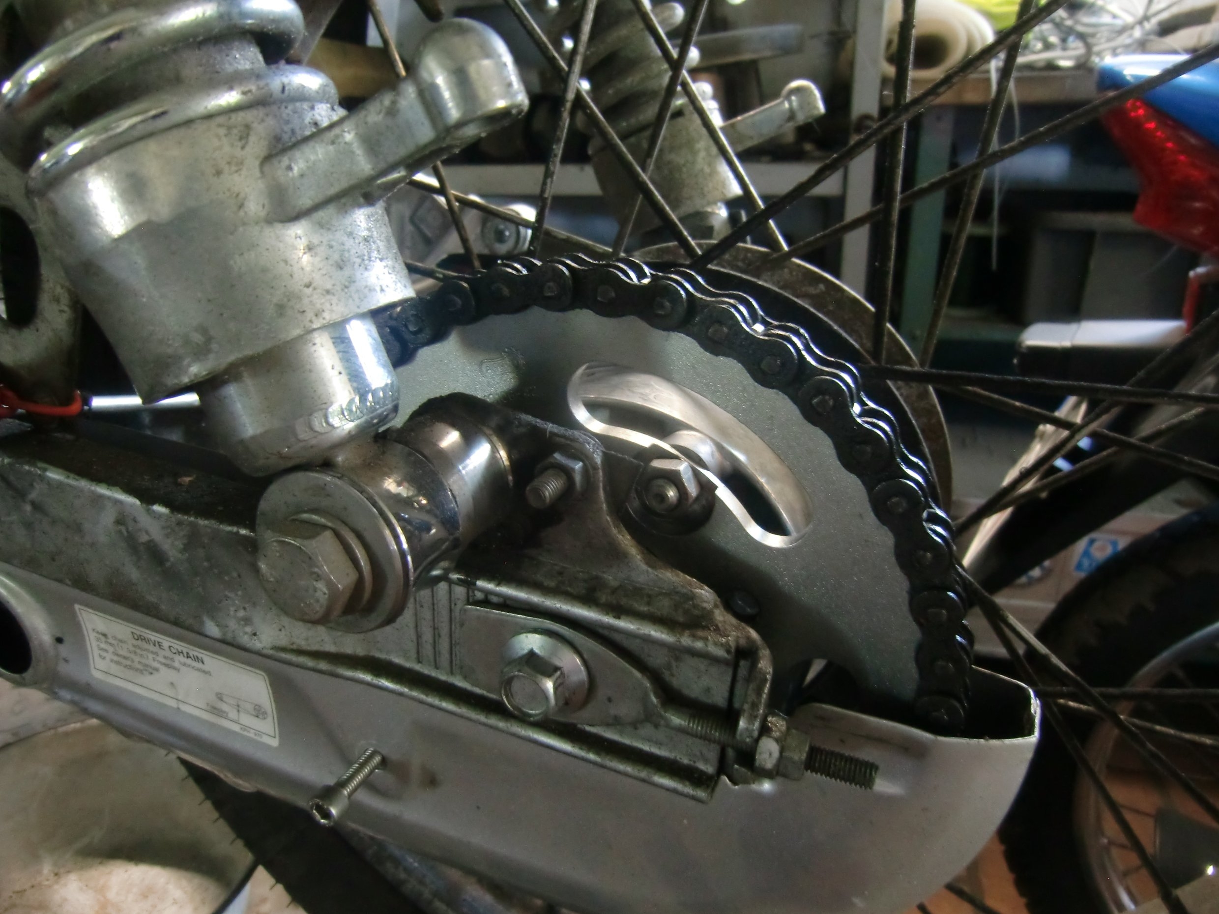

Stelle mir das so vor:
Hinterachse lose machen
Kettenspanner ganz nach vorne schieben
Ritzeldeckel abnehmen
Ritzelschrauben lösen
Ritzel mit Kette nach vorne ziehen
Anderes Ritzel auf die ungeöffnete Kette
...und den Rest rückwärts
Das könnte für die -stane Tour wichtiger werden.
