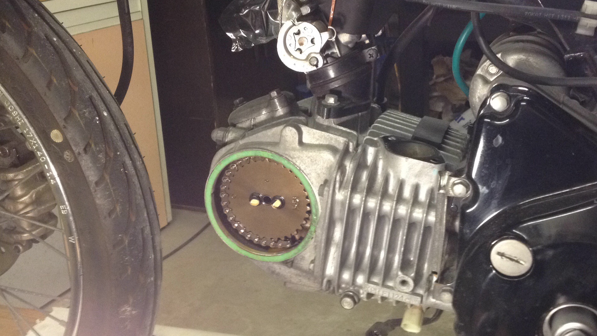

Sorry Dieter,
ist bei mir ganz untergegangen. Mir ist in der letzten Woche soviel durch den Kopf gesaust. Die Gleitschiene ist bei mir gem. Foto zu sehen und geht bis mitte Kettenrad.
Ja und die neue Inno habe ich mir zugelegt, weil ich 1. mit einer größeren Auszeit meiner alten gerechnet habe und 2. habe ich jetzt eine fast neuwertige, die mir das Fahren mit Inno noch viele Jahre bescheren kann. Den Kettenspanner der neuen Inno fasse ich ohne Grund aber nicht an. Ich werde berichten, wie sich der von Hood anfühlt.

Zur Steuerkette: wenn der Kettenspanner defekt ist kann er die Steuerkette nicht mehr auf Spannung halten. Bein Ventileinstellen dreht man die KW bei Zünd OT um den T Punkt leicht hin und her bis es klackt macht und die Deko auf Null Anhebung des AV geht. Beim hin und herdrehen bemerkt man auf jeden Fall die nicht mehr gespannte Steuerkette. Zum Pleuellager. Ein defektes PL macht in UT und OT Schnattergeräusche. Natürlich am stärksten im Arbeitstakt. Das ist deutlich öfter als die Ventile angesteuert werden und der Spanner zum schwingen angeregt wird.
Zum Ventileinstellen: Wenn ich die Deko zu 100% ausschalten will muss ich so vorgehen wie beschrieben. Wer das nicht macht riskiert ein zu großes Ventilspiel am AV und eben eine starkes Ventilklappern.

Die Schiene brauchst'e auch nicht mehr zu fotografieren, das Bild gäbe keine Auskunft zu meiner Vermutung. Die untere Gleitschiene ist ja wie eine Wippe ausgebildet und da hab ich mich gefragt: "wo sitzt das Wippenlager ?". Das Reparaturhandbuch sagt, dass die Wippenwelle zwischen Zylinder und Kopf gelagert ist. Dann ist das linke Teil in der Skizze zu lang ... und würde aus dem Kopf rausschauen.
Ich find's halt immer schade, wenn ein Grafiker ein Bauteil 'dreht', ohne zu merken, was er damit anrichtet. Beim Schaltplan ist auch so ein 'Drehfehler'. Da wurde das Bauteil gewendet, die Anschlüsse blieben aber am alten Ort, was zu einem Kurzschluss führen würde ... oder das Antriebsritzel: da hat einer hingeschaut und gemeint: "passt schon". Es passt ja auch, mindestens eine Welle wurde aber schon ruiniert.

die untere Schiene wird in eine Lasche geschoben und oben zw. Zyl. und Kopf mit 2 Zapfen gehalten. Man kann die Schiene nicht verkehrt herum einbauen.
Wie weit sie dann in Richtung NW Rad läuft ist gegeben.

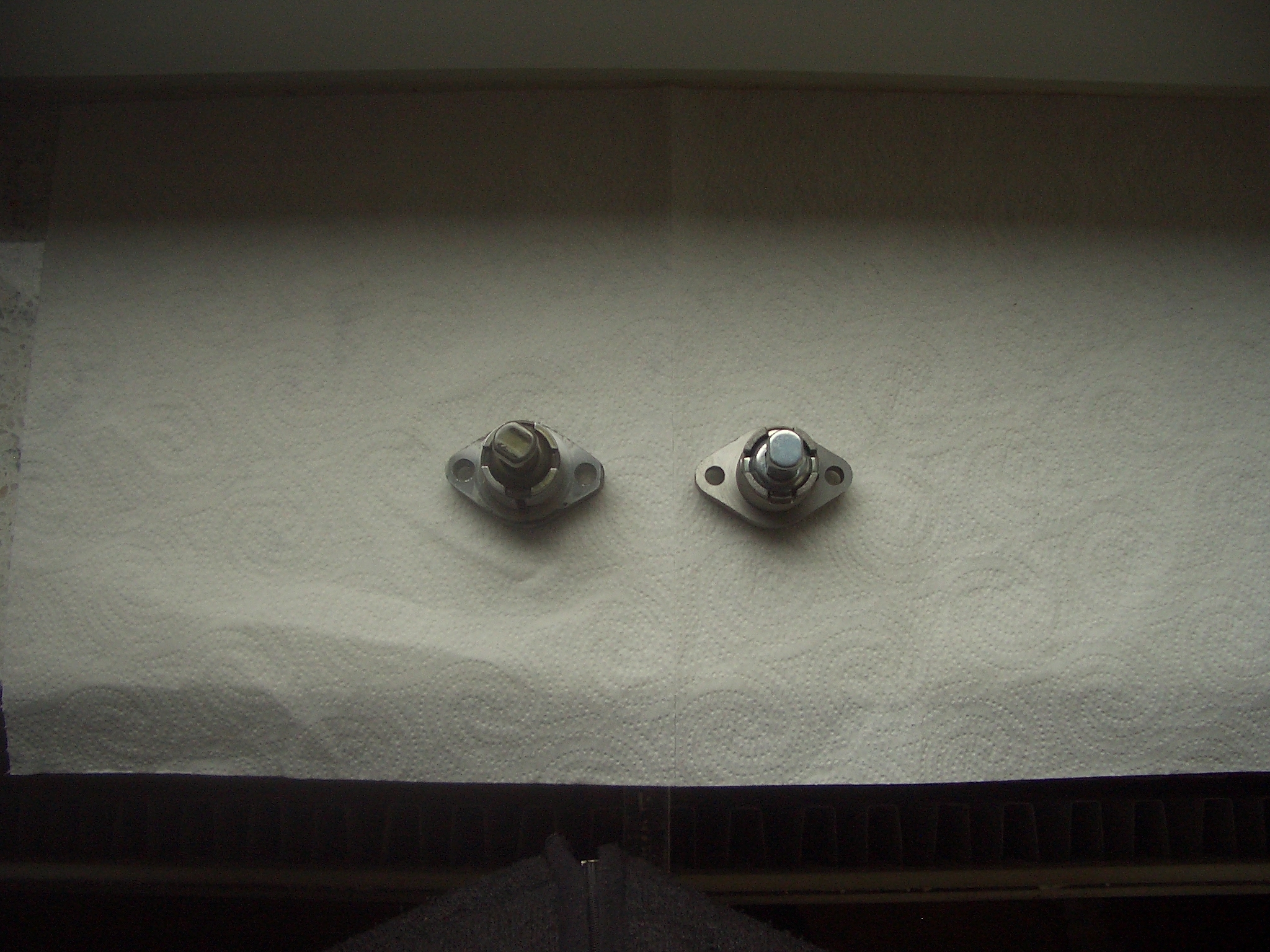

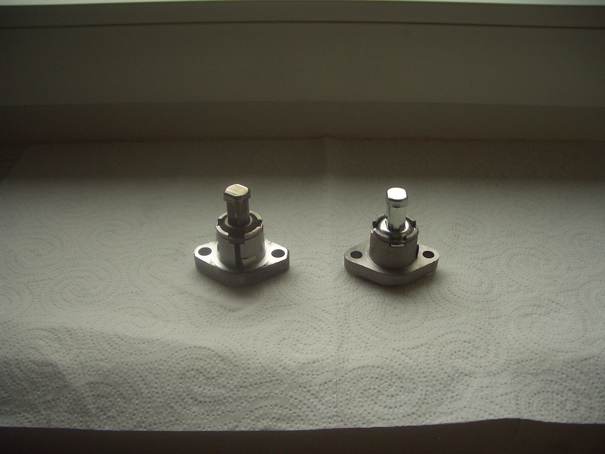

Hallo Innofreaks,
mein neuer Steuerkettenspanner ist da. Da der Warenwert unter 25 € lag, entstanden auch keine Zollentgelte, so dass mir das Ganze 18,75€ incl. Porto gekostet hat. Ist natürlich im Preis unschlagbar, aber eben zeitaufwendig. Man kann die Zollabfertigung auch von der Post erledigen lassen. Dazu muss erst eine Beauftragung ausgefüllt werden und hätte bei mir 28,50 € gekostet. In anbetracht des Warenwertes ein „no go“. Hat allerdings mit Fahrtweg noch mal 1,5 h Zeit mit der Zollabfertigung gekostet. Alles in allem eine ganz schön aufwendige Prozedur, die ich nur jemanden empfehlen kann, wenn die Zeit keine große Rolle spielt.
Ich hatte ja die Erstausrüsterqualität bestellt. Die unterscheidet sich vom Original mit der Stellung des Bolzens (30° zur Fahrtrichtung) und im seitlichen Schlitz, in dem das Federband verankert ist. Links im Foto ist der alte Kettensopanner zu sehen und rechts der neue. Obwohl er passt würde ich beim nächsten Mal doch das orginal Honda Ersatzteil bevorzugen, zumal es auch nicht viel teurer ist.
Der neue Kettenspanner hat deutlich mehr Spannung als mein Reparierter, mit dem ich jetzt 400 km gefahren bin und nichts Negatives feststellen konnte. Der Motor hatte einen normalen gesunden Klang.
Jetzt ist der Ölfilter und das Sieb erst mal dran.
Viele Grüße
Klaus
