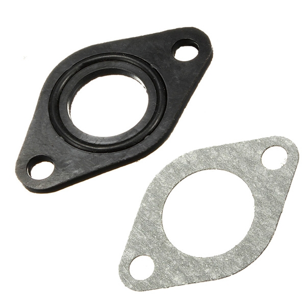

Hier gibts die Wärmebrücke für 1.50€ incl. Versand von Jack Ma,
dauert natürlich 4 Wochen... unsere Wärmebrücke

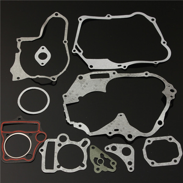

https://de.aliexpress.com/item/110cc-12 ... 262.T9bLvk Der Verkäufer hat auch einen kompletten gelaserten
Motordichtsatz für die Hsun für 2,40€ incl. Versand im Angebot...

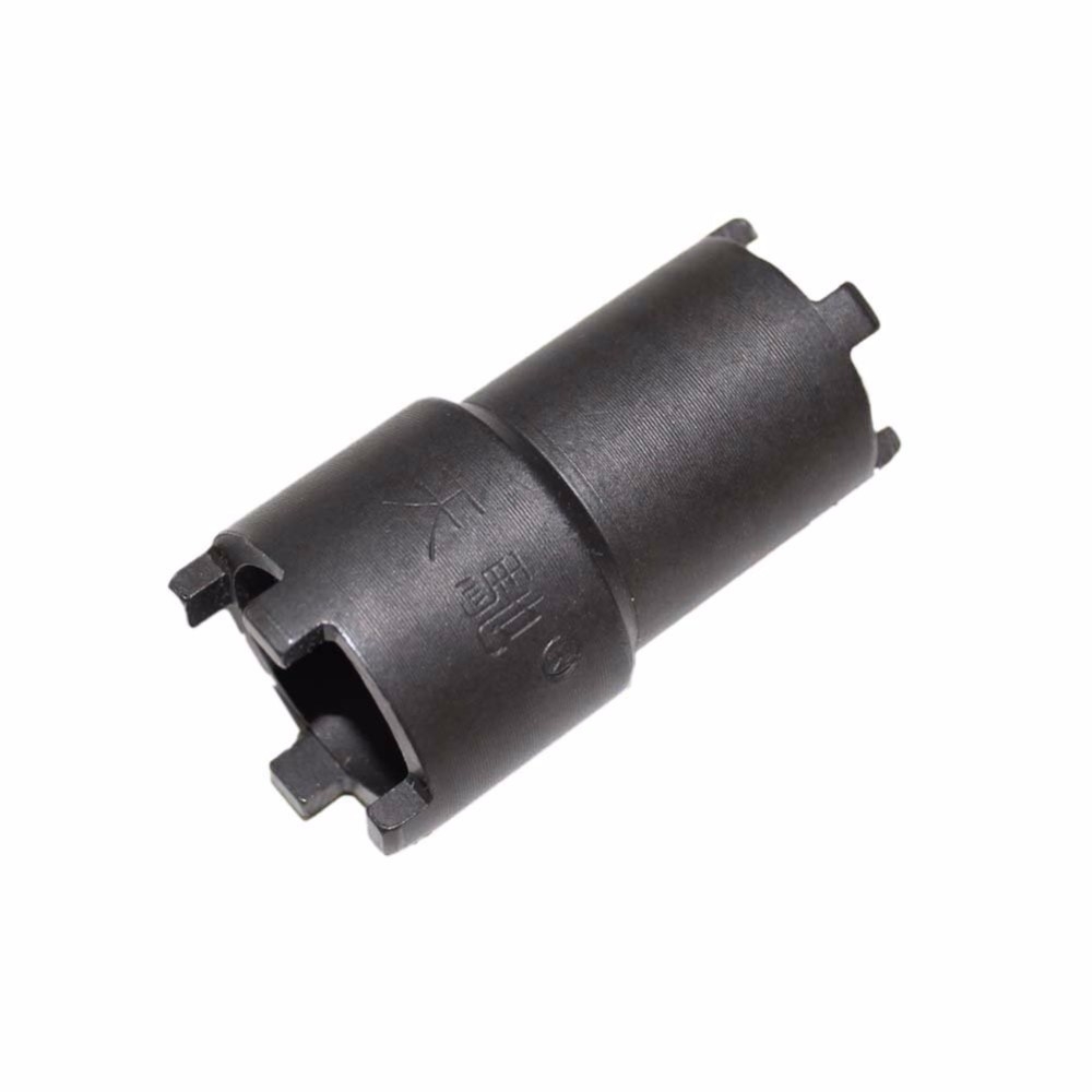

https://de.aliexpress.com/item/110CC-AT ... 265.T9bLvk Hier das Kupplungswerkzeug zum Dichtsatz... 5,70€ incl. Versand,
zur schnöden Reinigung der Zentrifuge braucht man es aber nicht.
