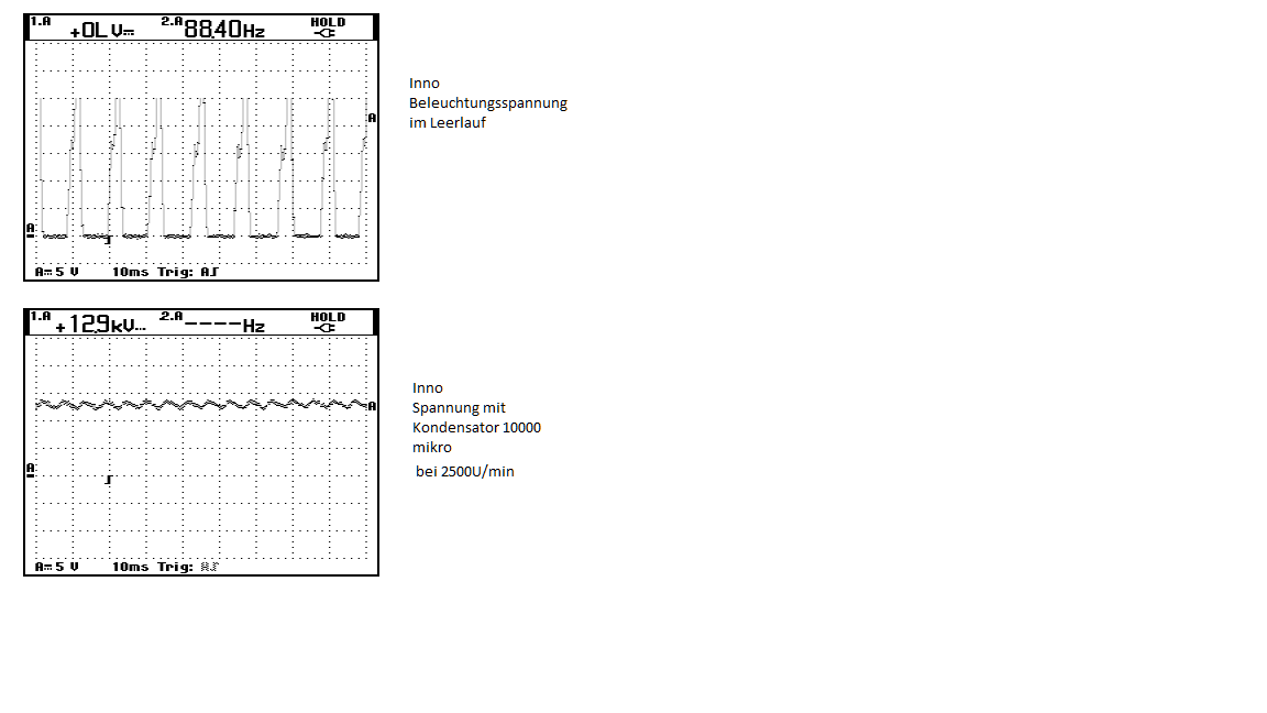

Tja , was soll ich sagen , vielleicht ist das treffend : "Dumm gelaufen"
Eigentlich wollte ich nur ein Wackelkontakt im Beleuchtungskreis suchen ,
mein gutes LED Licht das seit letztem Jahr tadellos funktioniert ,
hatte Aussetzer , nun , es war der Spaten - Stecker von der Lampe.
Allerdings hatte ich schon seit längerem vor ,
das ganze " Wechselspannungsnetz " auf Gleichstrom umzubauen .
Das wollte mir aber nicht gelingen , so wie ich es dachte.
Erst die Messung mit einem Scopemeter brachte dann die Erleuchtung !!
Die Inno hat kein Wechselstrom für die Beleuchtung !
Es handelt sich um eine pulsierende Gleichspannung ,
da fahre ich seit 1,5 Jahren mit einem Gleichrichter rum , und brauche Ihn überhaupt nicht
Tja , ich denke wir müssen umdenken !!
Was soll ich sagen , Gleichrichter rausverdrahtet , der Kondensator bleibt , weil ohne ist die pulsierende Gleichspannung echt miserable ,
aber seht die Bilder vom Scopemeter .
Es funktioniert sogar die Blaue Fernlichtkontrolllampe , ohne Zwischenrelaise !!!
Werde die Tage einen Schaltplan einstellen , der korrigiert ist .
der , der es immer noch nicht glauben kann , aber Fakten können nicht falsch sein !!

Interessant, gibt es vielleicht in Zukunft noch eine Anleitung für Dummy?
Welchen Kondensator (Werte, Namen, Teilenummer aus Conran Katalog) an welcher Stelle wie verbauen (Kabelfarben, Bilder)?
Macht die stabilere Spannung schon mit der Serien HS1 Lampe einen Unterschied? Ist vielleicht sogar eine H4 damit möglich?

Moin Wolfgang. Vielen Dank für die wichtige Info.
Die 25V-Peaks ohne Kondensator machen mir für elektronische Dinge schon etwas Angst. Vielleicht unbegründet.
Zum Oszillogram bei 2500 Udr. mit C: Danach liegen an der HS1-Funzel ca. 13V an. Richtig? 14,2V wären deutlich besser. Merksatz: 10% Überspannung = Verdoppelung der Lichtausbeute (gilt bei Halogenglühlampen). Danach sollte die EDIT "HS1-Lampe" doch direkt Strom von der Batterie erhalten.
Quelle? Reiche ich bei Bedarf nach.
Robert
Robert

1000 µF, 25V, Conrad Bestell-Nr.: 422038 - 62, 44 ct. wäre meine Wahl. Immer schön + an +

Ich würde lieber auf 40V besser noch 63V gehen , zur Zeit habe ich 4700µF/40V drinUltralight hat geschrieben:1000 µF, 25V, Conrad Bestell-Nr.: 422038 - 62, 44 ct. wäre meine Wahl. Immer schön + an +
Habe ich auch erstaunt zur Kentniss genommen.
Und natürlich auch falsch gemacht
Komischerweise habe ich ein 4700µF/63V seit 1 1/2 Jahren drin , !! falsch gepolt !! , und das funktionierte auch ,
allerdings , dieser Kondensator , zur Zeit richtig gepolt angeschlossen , macht jetzt ein flimmerlicht ,
Naja , der 40 V funktioniert tadellos , nun richtig angeschlossen , nur im Leerlauf ist ein ganz leichtes , kaum wahrnehmbare Flimmern zu bemerken.

Ja ich dachte auch , das einige meine Behauptung mal kontrollieren würden ,Puhhh hat geschrieben:Ich hätte Gedacht das dieser Thread innerhalb kürzester Zeit sehr viele Antworten bekommt.
Es wird sich im Vergleich zum Licht-Thread sehr ruhig verhalten.
Super dass das mal einer rausgefunden hat.
ich war selber sehr erstaunt ,
und würde eine Bestätigung begrüßen.
Immerhin schön das ich nicht in der Luft zerrissen werde ,
wie der arme Kerl aus dem Honda-Forum , der faktisch das gleiche bei der Wave festgestellt hat ,
wie ich bei der Inno .(Link von Done)
Aber wer weiß , vielleicht schreibe ich Blödsinn , und das zerreisen kommt noch
Im Grunde ist es auch egal , was bei dem Lichtstromkreis für Verhältnisse herrschen ,
solange man sich mit dem originalen " Funzel- Kerzenlicht " zufrieden gibt.
Alle anderen , die etwas Lichttechnisch optimieren möchten ,
kommen aber nicht an den Problemen -12V vorbei ,
witzig ist ja , das manche Dinge trotz dem funktionieren ,
obwohl man es unwissend , falsch angeschlossen hat .
Bei meinem LED Fahrlicht schiebe ich es auf die Black-Box ,
die vor der LED-Lampe sitzt , sie ist wohl Verpolungssicher aufgebaut

Hallo Wolfgang!
Wenn Du doch ein Scopemeter oder einen Oszi besitzt, wäre eine weitere Messung interessant:
Der Ausgang der Lichtmaschine VOR dem Regler...
Würde mich sehr interessieren, ob die Lima vielleicht serienmäßig schon pulsierende Gleichspannung ausgibt, oder ob pulsierende Wechselspannung erst im Regler gleichgerichtet wird.
Vielleicht kommst Du mal dazu?
PS: Da der Brückengleichrichter ungefähr 0.7 V Spannungsabfall hat und dementsprechende Verlustleistung frißt, werde ich ihn auf jeden Fall rausbauen...

Re: Mythos Wechselspannung bei Inno Licht
Schau dir den Schaltplan nochmal an: Der Strom fließt zweimal durch die Brücke. Man hat also 2x0,7V Spannungsabfall. Ich schau mir das demnächst auch nochmal an, hab grad aber andere Baustellen.thrifter hat geschrieben: Brückengleichrichter ungefähr 0.7 V Spannungsabfall
- thrifter
- Beiträge: 2067
- Fahrzeuge: GENUG
Stimmt, Du hast recht. Noch schlimmer...
