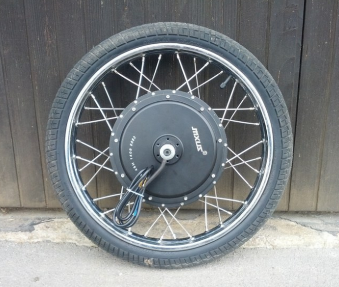

Hybrid-Cub
Direct-Drive E-Bike Motor im Vorderrad arbeitet als Generator bei Fossilantrieb und als Motor bei E-Antrieb
Ich habe 4 Pedelecs im Stall

Wenn Licht aus, dann will ich stattdessen LED-Fahrlicht haben.
Willst du 60 km/h elektrisch fahren brauchst du 60 bis 96V - vereinfachtet ist die Geschwindigkeit proportional mit die Spannung. Wenn 36V = 25 km/h brauchst du 72V für 50 km/h
LiPo-Laden ist nicht einfach, ein LiFePo mit eingebaute Laderegelung schafft es vielleicht.

Ein typischer burstenloser Pedelec Nabenmotor läuft bei sein Nennbetriebsspannung und eingebaut in ein passende Rad 25 km/h. Ohne höhere Spannung läuft er nicht schneller.Done #30 hat geschrieben:Das ist mir neuTranberg hat geschrieben:Willst du 60 km/h elektrisch fahren brauchst du 60 bis 96V - vereinfachtet ist die Geschwindigkeit proportional mit die Spannung. Wenn 36V = 25 km/h brauchst du 72V für 50 km/h.
Wird ein 36V 25km/h Nabenmotor mit 48V gefüttert läuft er - mit offenen Regler - ein Drittel schneller.
Spass wird es wenn man 24V Motoren mit 48V oder noch höher antreibt

Re: CUB Umbau zum Hybrid
Also mal überlegt:
Es würde nur eine Variante Sinn ergeben:
Ein E-Motor (irgendwie) an die Inno (pfuschen).
Wenn das Mopped mit Benzin läuft dann den E-Motor als Generator zum Akku laden,
Bei langsamer Geschwindigkeit / Stadtverkehr dann reiner E-Antrieb.
Beispielsweise ein e-Motor mit 1,5kw, das könnte (vieleicht) für 40-50 km/h reichen
Der "Leisungsverlust" zum Laden des Akkus dürfte sich kaum bis gar nicht auf den Spritverbrauch auswirken, da ein 4-Takter sowieso unter leichter Last am sparsamsten läuft (vergleiche Leistungskurve versus Verbrauch beim 4-Takter). D.h. die Inno würde dann immer ganz leicht bergauf fahren sozusagen.
Allerdings hat das dann natürlich Konsequenzen für die Endgeschwindigkeit....
Als Inspiration:
Ne, also Pfuschen sollte man nicht,
die Frage ist ob so ein Top E-Bike Hinterradmotor mit 1,5kw die 9 PS
einer Innova verträgt und wie man eine Scheibenbremse für Mopeds
statt E-Bikes anbringt...
Vielleicht wäre da eine Kymco Nexxon besser geeignet...
oder mit dem Hersteller des Motors sprechen ob er ihn auch in einem
für CUB's passenden Gehäuse liefern könnte...
Es gibt ja bereits e-CUB's, vielleicht gibt es schon eine die so einen
Hinterrad Radnabenmotor einsetzt...
Honda experimentierte ja Anfangs bei seiner reinen Stromer CUB
mit Allradantrieb, die e-CUB die 2018 in Serie geht beschränkt sich
auf einen Radnabenmotor im Hinterrad.
http://www.motomobil.at/test-technik/eb ... nda-ev-cub
