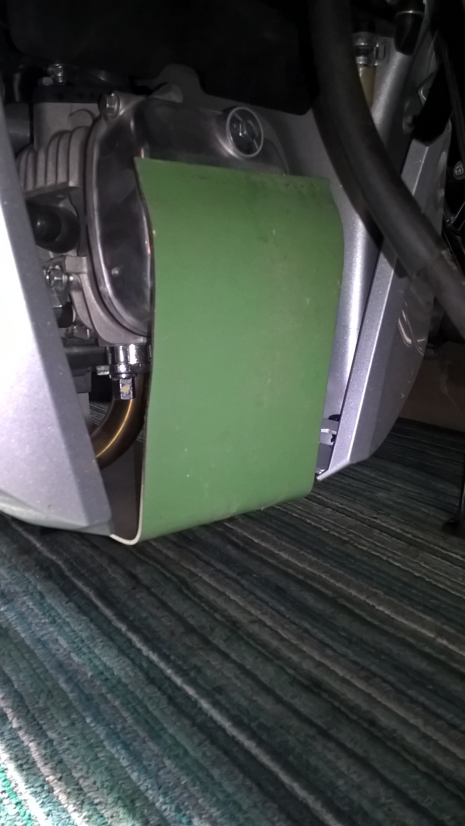

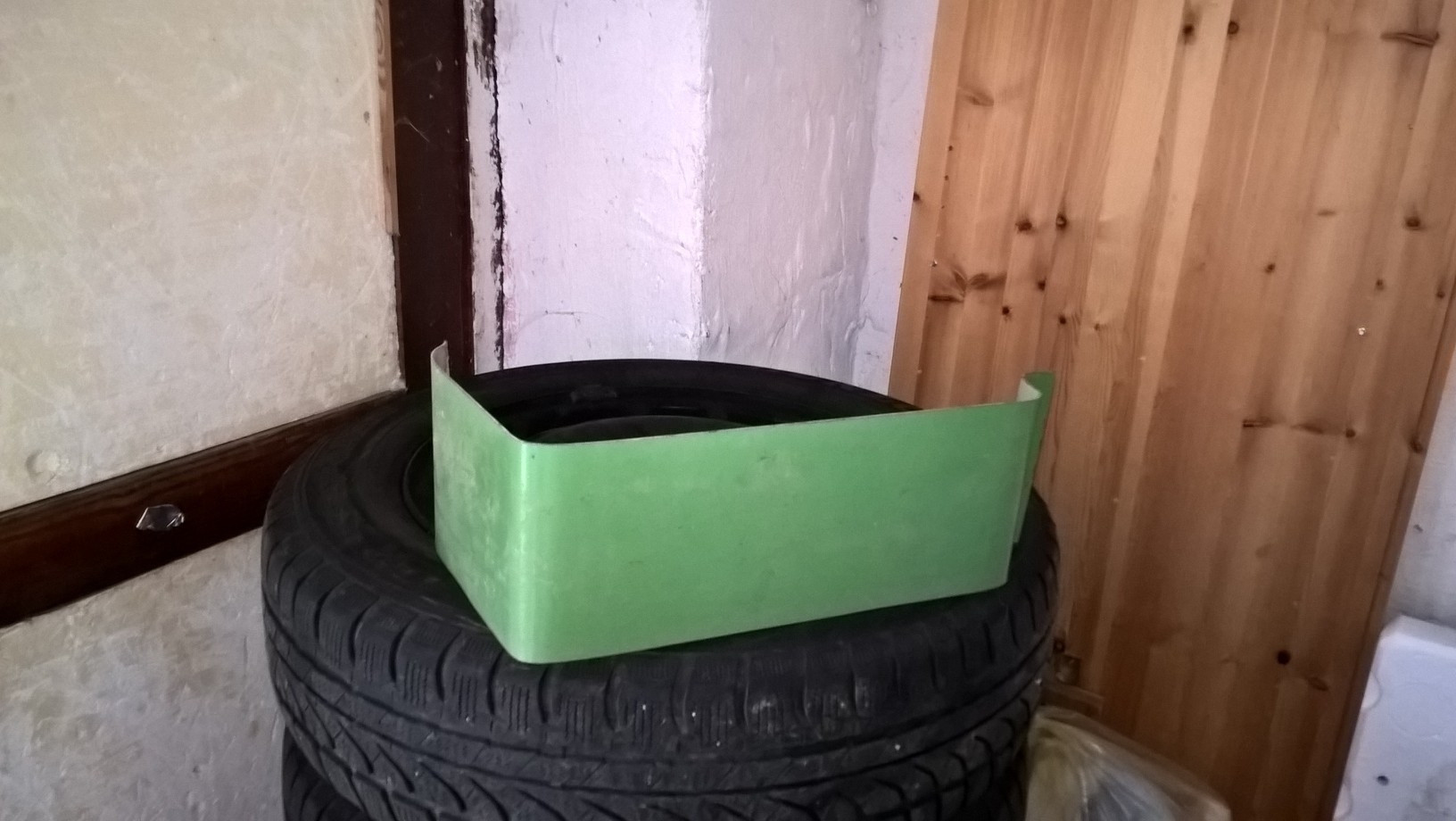

Hatte mir mal ein Alu-Motorschutz gebastelt, ein Alublech auf maß geschnitten in der breite, hinten an der verschraubung der fußrasten mit eingehängt, vorne mit blechstreifen an die verkleidungshalterung.
der zylinderkopf war so bis auf halbe höhe geschützt, und im Winter schneller warm, höhere öltemperatur, ich such es mal und mach ein foto. bei null oder tiefer temp kommt man so auf die nötige öltemperatur auch auf kurzen wegen.

habs für fotoshooting nur eingehängt, nicht festgeschraubt mit bügel und halter vorn

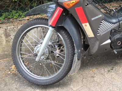

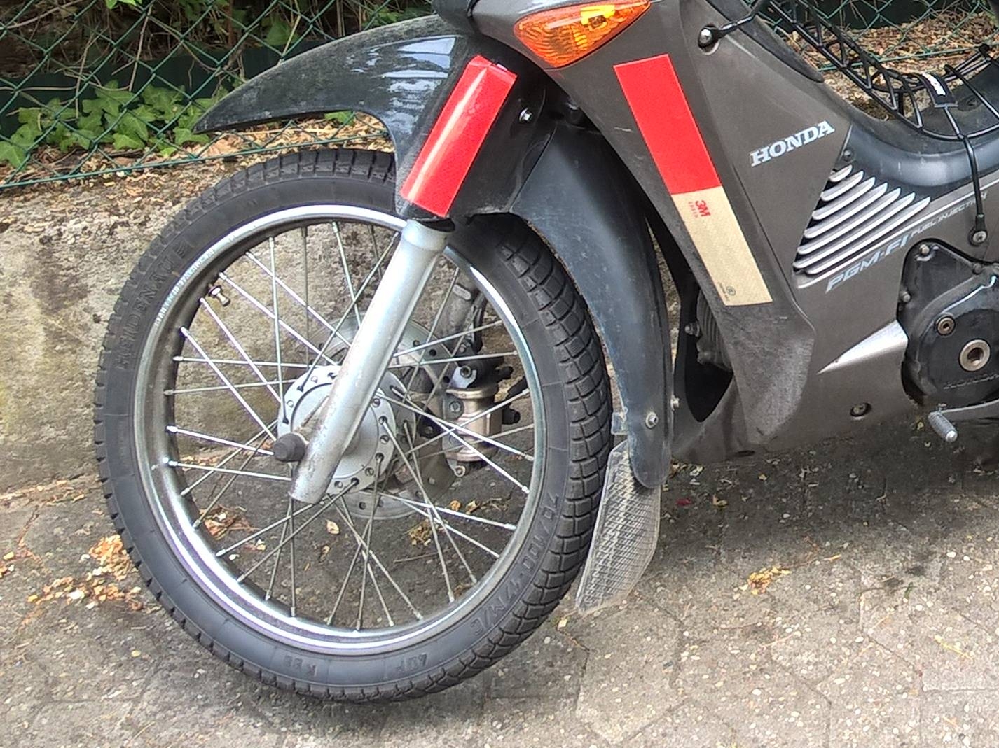

warum einfach wenns auch kompliziert geht, frei nach Henry Ford, Keep it simple. hab stundenlang am zylinderkopfdeckel poliert, wie bei meiner Callifornia, muss ja nicht jetzt im winter gleich wieder alles angefressen werden. jetzt, da der winter naht, werde ich wieder verstärkt putzen und polieren in der garage, bis alle mopeds , motorräder und die "underbone" wave glänzen. noch einen schmutzfänger vorne evtl.

noch einen schmutzfänger vorne evtl. und gut.
Der lohnt sich.
