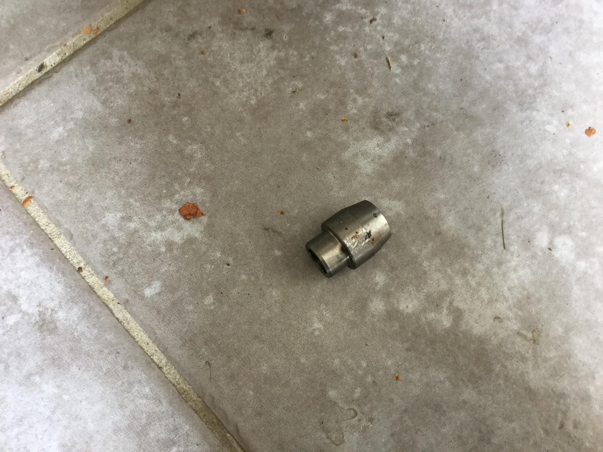

Ich habe heute zum ersten Mal die Kette gewechselt. Das hat sehr gut funktioniert und die neue Kälte und die neuen Rätsel führen zu einem besseren Fahrverhalten. Leider ist mir beim Ausbau des Hinterrades die Trommelbremse auseinandergefallen. Dabei sind mir alle Einzelteile entgegen gefallen. Ein Teil konnte ich nicht zuordnen und habe es nicht wieder eingebaut .
Siehe Foto
Leider läuft das Hinterrad nicht mehr ganz frei. Auf dem Ständer bleibt das Rad nach kurzer Zeit im 1. Gang stehen.
Wo gehört das Teil hin und was habe ich falsch gemacht.
Freitag möchte ich 300 km nach Frankfurt fahren.
Siehe Foto

die Hülse sitzt im Lager des Kettenradträgers, wenn ich das richtig vor augen habe.
MUSS eingebaut sein. sonst gehen die lager defekt!
MfG
MfG

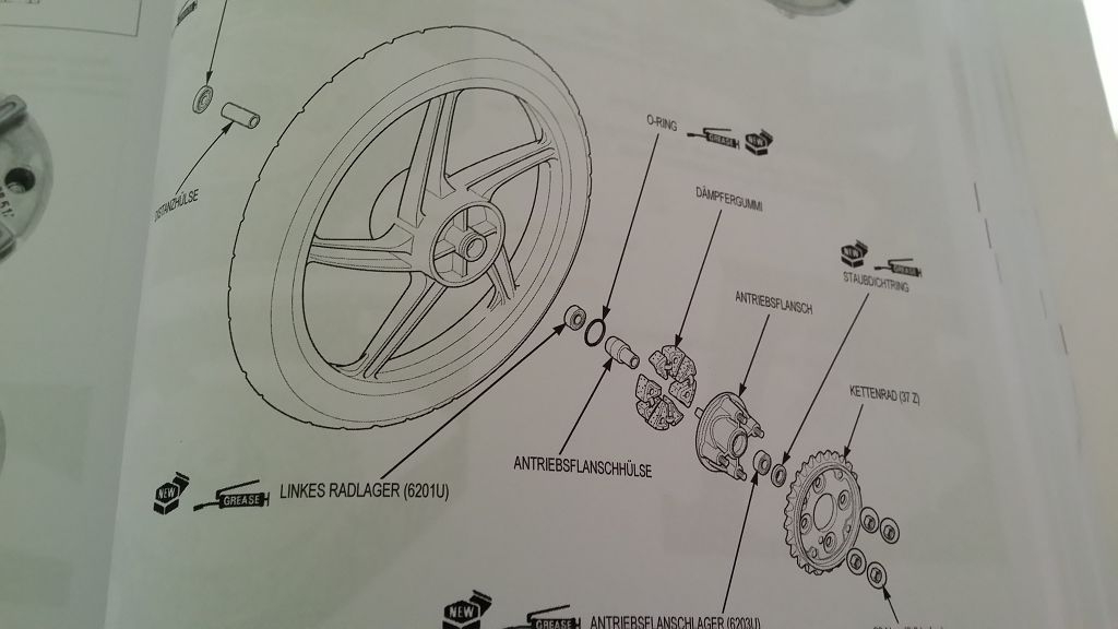

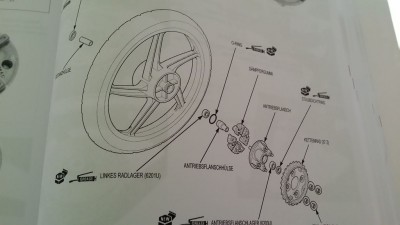

Wo denn genau?

Re: Kette gewechselt Problem Bremse?
das Rad läuft dann richtig frei...
das Teil gehört zunächst in das Bauteil (Antriebsflansch) eingesetzt
das den Gummi-Ruckdämpfer und das Kettenrad trägt... dann kippt man das
Hinterrad in eine kräftige Schräglage und setzt die Einheit mit dieser Hülse
gegen die Schwerkraft ein. Dann nicht mehr trennen und einsetzen
in die Schwinge...
in die Schwinge...
