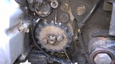

Auf gerader Strecke plötzlich mahlende Gerräusche, keinen Vortrieb mehr, rechts ran gefahren. Kette schleift auf dem Boden. Kettenschloß weg. 2KM nach Hause geschoben und zum Glück hat es nicht das Motorgehäuse zerdeppert. Es war eine O-Ringkette mit Clipschloß und hat knapp 10.000Km runter. Vorhin ein neues O-Ring Kettenkit bestellt und lasse mir als Endloskette liefern.

Glück gehabt. Die Ganzanzeige, also das runde Teil in dem die Kabel reingehen, hat auch etwas gelitten. Mach was schützendes drauf, dass da kein Spritzwasser rankommt. Unterbodenschutz, Farbe o.ä.

Den Pinökel der Ganganzeige hab ich schon mit Heißkleber abgedichtet.

Marke weiß ich nicht mehr. Jedenfalls keine D.I.D. oder RK Prägung auf der Kette. Die Kette war es ja auch nicht, sondern das Kettenschloß. Lieferant der neuen ist CEA. Leider haben sie vergessen die Kette vernietet an mich zu senden. Heute geht von denen ein Hohlnietschloß und leihweise ein Nietwerkzeug an mich raus.

ich fahre seit meinem Kettenschloß-Bruch letzten Winter mit ner selbst vernieteten 420er Kette. Der Preis für das Werkzeug hat ganz schön geschmerzt. Seitdem ist Ruhe in beiderlei Hinsicht...
Sich wegen sowas lang zu machen kann ganz schön bitter enden. Unser Hobby ist eh schon gefährlich genug. Da will ich zumindest Dinge verbessern, die ich selbst in der Hand habe...
