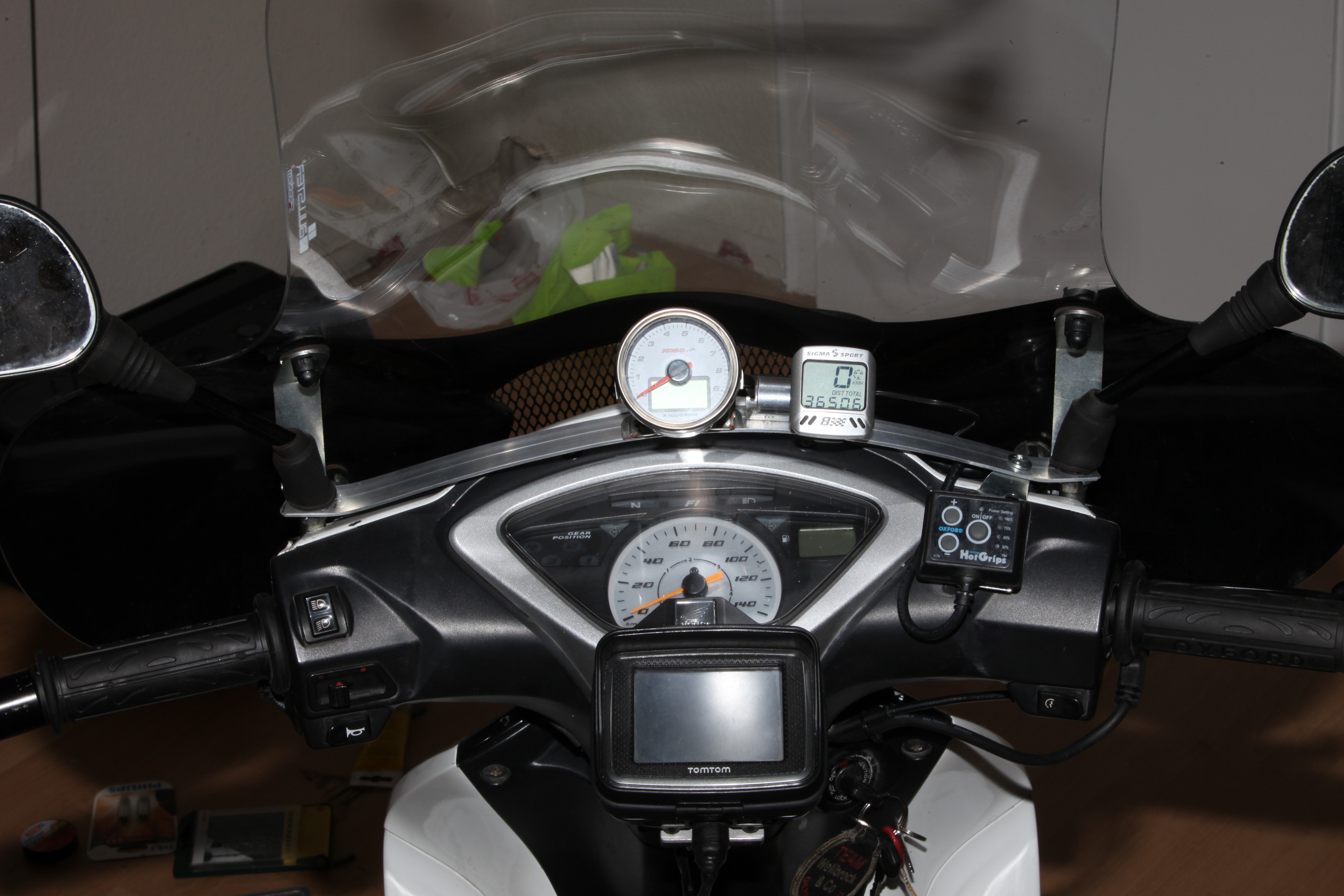

So, heute ednlich den fälligen Kundendienst gemacht, also Ölwechsel und Ventil einstellen, sowie allerlei Kleinkram ums Moped geschmiert, gefettet, nachgezogen.
Wichtigste Sache war aber endlich die Heizgriffsteuerung zu installieren. Das Poti bekam schon vorher eine Verlängerung, die in ihrem früheren Leben eine Telefonanschlussschnur war, sowie momentan nur einen Nässeschutz aus Gaffa-Tape. Der Fahrradtacho bekam einen neuen Platz und das Halteblech war ideal für das Poti. Die Heizgriffe hängen jetzt dauerhaft parallel über ein kurzes Adapterkabel an dem Steuerteil dran, das mit etwas Mühe Platz unter dem Frontschild fand. Kurzer Probelauf: Funktioniert! Auf eine größere Probefahrt wurde anbetrachts des aufkommenden Sturms verzichtet.
Re: Welche Heizgriffe kaufen?
Zum Entfernen der Lenkerenden war ein Schlagschrauber nötig.
Ein gebogenes Aluprofil dient jetzt als Instrumententräger. Probefahrt folgt.

Hallo Olaf,
zuerst einmal ein gutes Neues 2015,für einen guten Saisonstart hast Du mit dem Umbau schon gesorgt... gefällt mir. Die Verbauten Oxford haben im Elektronikkasten eine Schutzschaltung, wie einen Unterspannungswächter. Falls doch mal Probleme auftauchen ist ein Relais oder ein einfacher on/off
Schalter schnell zwischengesetzt. Was für ein Rundinstrument
hast Du oben verbaut ? Koso ?
Jetzt fehlen Dir nur noch LED Zusatzleuchten, habe an der GS gerade die Ausführung von Motobozzo mit Multiswitch verbaut,
in H8, statt LED, 720W Lima an Bord....
Beste Grüße
Frank

moin Frank und ein frohes neues allseits,
Der Drehzahlmesser ist tatsächlich ein Koso, der hat noch einen Motortemperaturfühler, den ich aber als Außentemperaturfühler missbrauche - ist, wie ich meine, zumindest zur Zeit auch sinnvoller.
Die Zusatzleuchten werden wohl mein nächstes Projekt - deine sehen sehr wertig aus!!
Frei nach Sepp Herberger: nach dem Umbau ist vor dem Umbau.
lG
Olaf
lG
Olaf

Klasse Olaf! Schaut prima aus.
Meine Idee mit demn Aluträger setzt sich langsam durch.
Ich hangle mich von einem Provisorium um nächsten. So ist das, wenn man mit nichts zufrieden ist und ständig neue Flöhe im Ohr sitzen.
Der Drehzahlmesser ist schon der nächste. Lässt sich der tatsächlich auf Einzylinder-Viertakt einstellen? Noch dazu der Temperatursensor ..... hmmmm.
Hab mal mit einem kleinen digitalen Werkstattdrehzahlmesser experimentiert. Am Zweitakter hat er funktioniert, dann war die Knopfzelle des Winters mal gestorben und nach einen Tausch an der Inno nicht mehr zum Leben zu erwecken.
Kleine LEDs, sog. Eagle-Eyes kommen noch in die Gummimatten. Ich trau der Lima der Inno nicht allzuviel zu.
Weitermachen!
Weitermachen!

Moin Olaf,
wünsche erstmal ein gutes 2015...
Das KOSO-Teil ist ja schick. Was kann der denn so
alles? DZM und Öltemperatur? Was kostet sowas?
Hintergrund ist, daß bei der Suzi-CUB kein Öltemp-
Messstab eingeführt werden kann. Da gibt es keinen
"Tunnel" für, deshalb hat die Adrette ja auch das Öl-
Schauglas.
Danke für Infos,
Cock-pit-Pit
