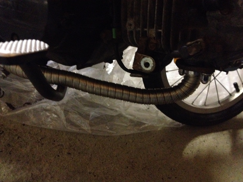

Na gut. Ein kleiner Stück 22mm VA-Wasserrohr am Flansch und 12cm am Topf angeschweißt und Webasto Standheizung Auspuff Flexrohr dazwischen.
Beschlag vorne vom Altteil transplantiert.

Re: Innova Auspuff
Geil der Krümmer Tranberg ,
auf deine Idee muss erst mal einer kommen... Weltklasse...

Re: Innova Auspuff
Klasse! Das schreit nach einer Scambler-Variante
