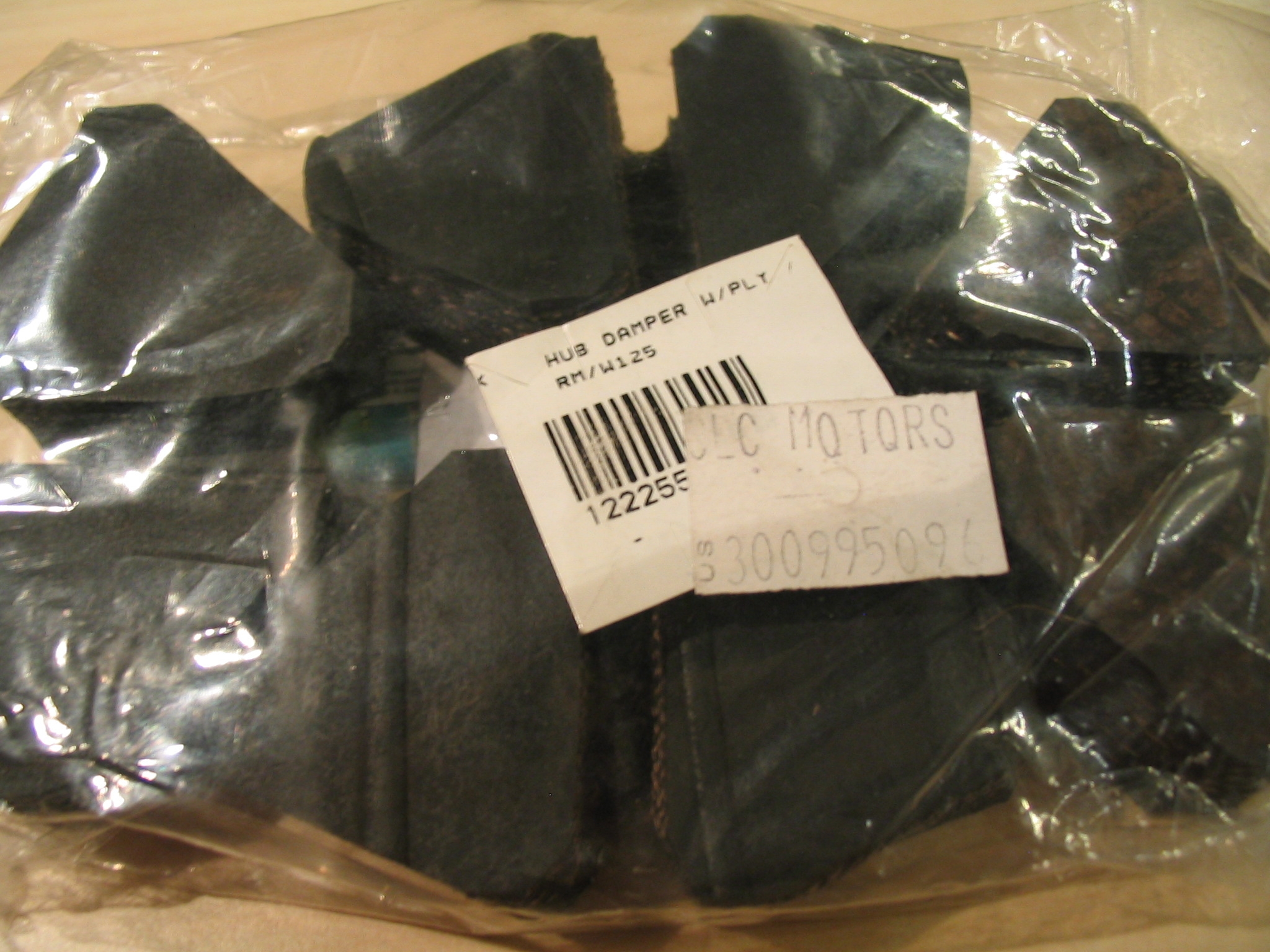

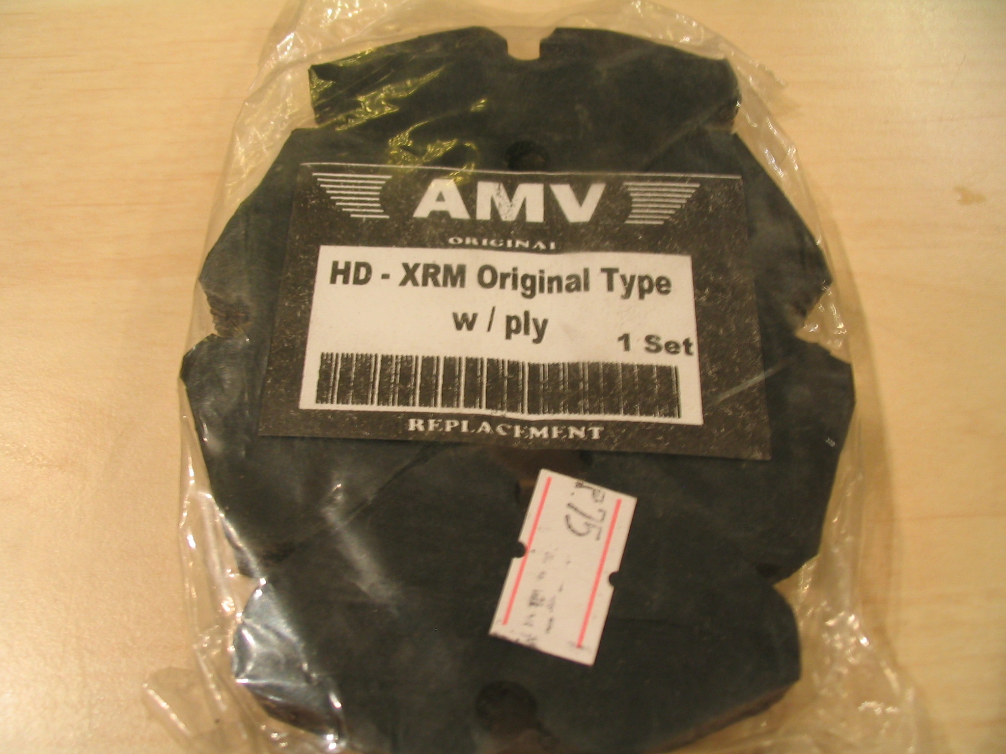

Moin Gemeinde ,
Heute habe ich meine Ruckdämpfer gewechselt ,
hatte sie bei ca 35000km mit Gummistreifen unterlegt ,
aber da ich auf den Philippinen war , habe mir welche mitgebracht .
KM Stand heute : 43000
Kosten : ca 1,20 € .
Also , im Wiederverwerten sind die Phillipinos genial
Aber schaut selbst :

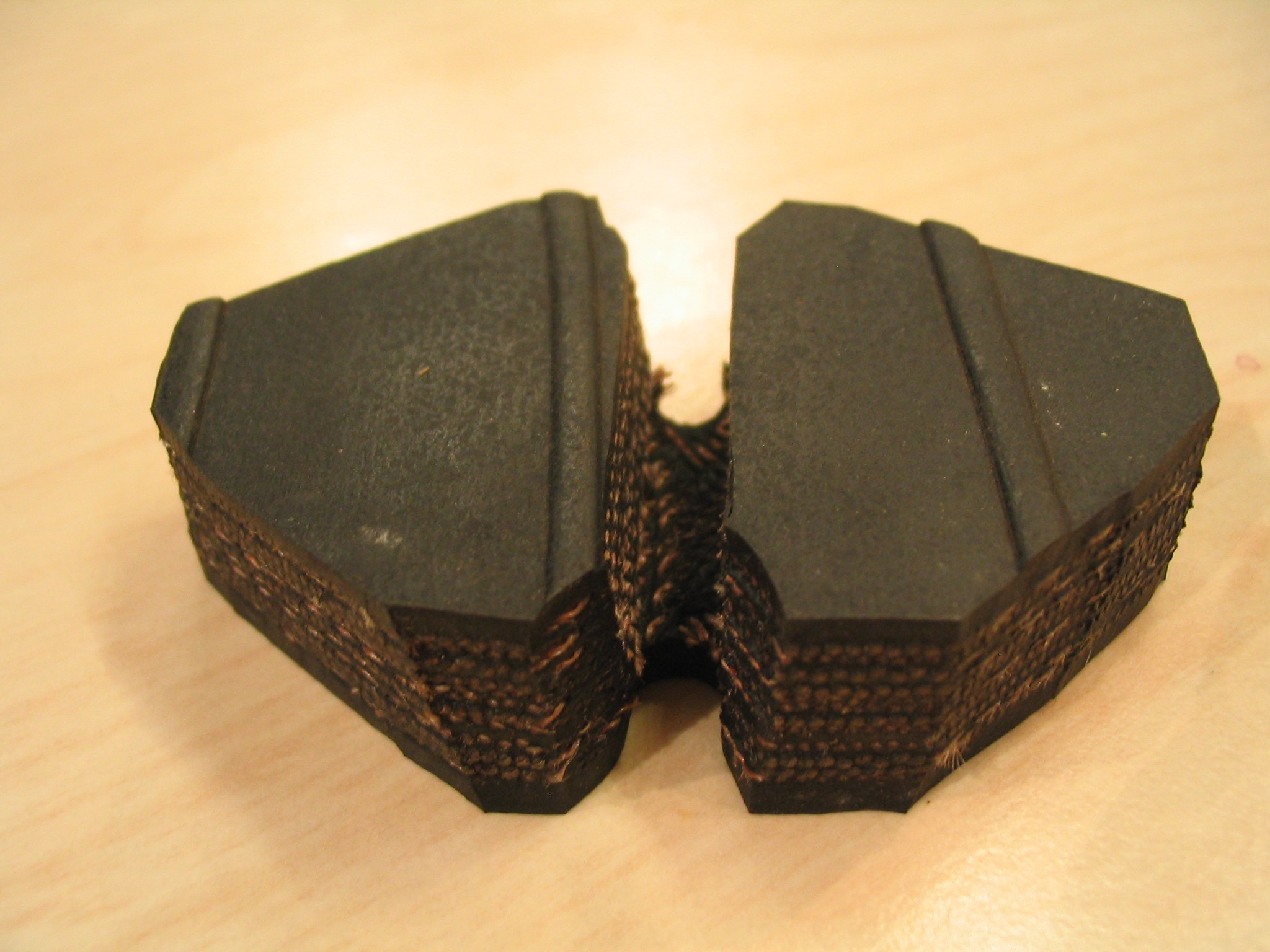

Alter Beitrag ,
leider habe ich verschlafen ,
ein Feedback zu den Ruckdämpfern der Phillipinos zu geben,
ich hatte die Dinger nur ein paar tausend KM drin:
Die sind Ihr Geld nicht wert !!!
Warum :
Auf den Bildern ist zu sehen das die Gummis Einlagen haben ,
leider sind da auch Stahldrähte drin.
Die reiben so an den Alu Flanken das sie dort Material abtragen.
Also , lieber originale kaufen !!
Warum :
