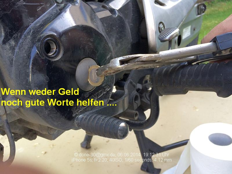

es soll ein Flacheisen werden, wo man nen Engländer als Hebel dran ansetzt.
Frage: Kinge halbrund machen oder flach? Wenn rund: welchen Radius jeweils?
Ich habe hier gehärtetes Material aus Stahl, 2mm dick. Daraus möchte ich die Teile schneiden per CNC.
Wenn das funktioniert bekommt jeder Teilnehmer bei Forumstreffen von Tybrin an der Wahnbachtalsperre so ein Wendewerkzeug.
Gruß Robert

Schlitzschraube ist per se Murks. Ich will dich nicht vom Basteln abhalten, aber mein Ansatz wäre ein anderer
Da hab ich auch schon viel Geld damit kaputt gemacht
Setz andere Deckel ein
Mir sind irgendwann mal diese Dinger mit Inbus zugelaufen:
Gibts sicher auch in schön
müsste 30mm sein:
http://www.wemoto.fr/bikes/honda/xl_125 ... _cap_30mm/
https://www.ebay.ie/itm/224760168828

ich wechsel die auch immer auf Inbus ausm Zubehör .
die werden mit minimalst drehmoment angezogen . trotzdem sind sie immer fest
und die schlitze nudeln aus ...
nehme immer große Beilagscheiben zum lösen .
die kosten nur 13 cent und nicht gleich "nen Euro"

Ich musste sogar mal den 5-Liber (CHF 5.-, mit Helvetia) verwenden, anschliessend hätte ich damit Automaten ausnocken können. Beim Deckel habe ich auf die Variante mit Inbus gewechselt.
Nehme gern ein Robertool an Lager, am besten als Schlüsselanhänger um anderen Cubbern auf der Strasse helfen zu können.
Add: Ich meine, Du müsstest fast zwingend etwas dem Radius folgen. Mit U- oder Carosseriescheiben gucken was passt oder gleich die Formlehre aus dem Regal nehmen, falls man ein Regal mit sowas hat.
2.Add: Könnte man ev. das Boardwerkzeug passend machen?

Die Deckel der hervorragenden Super Cub 125 haben einen Imbus, so wie Done es gezeigt hat.
Ein sehr entspanntes Schrauben
