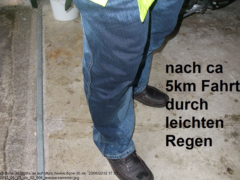

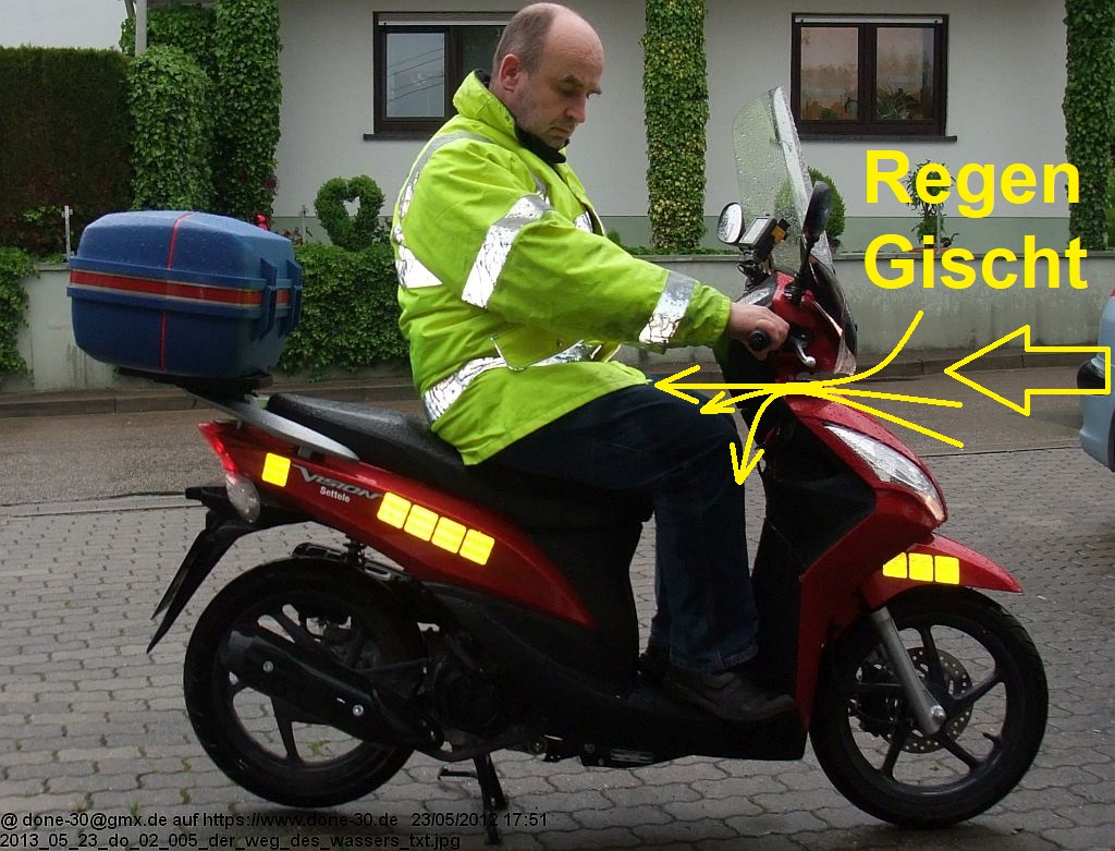

Einspruch Euer Ehren ;-)
Bezüglich Wetterschutz, was Knie, Oberschenkel und Schienbeine angeht schenken sich alle nichts. Durch den Spalt zwischen Cockpitverkleidung und Beinschild, so groß es auch sein mag, drückts den ganzen Regen, Gischt, Dreck voll durch.
aber zumindest bei der Inno kann man was dagegen tun ;-) :wech:

Schöne Zeichnung!
Klar wenns richtig plästert, gibt es kein halten. Den Spalt zwischen Cockpitverkleidung Beinschild hat aber die Inno auch, und auf der wären die Unterschenkel auch klatschnass und das Wasser würde aus den Schuhen laufen.
