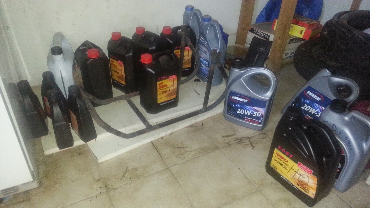

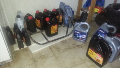

Astra, Auris (DPF), Smart CDI, Mercedes, Harley, Condor, BMW F650 + R100RS, WAVE, fuer die wechsle ich. Aber ich wuerde nix Kohlenwasserstoffe wegkippen.
mein Oelkabinett
mein Oelkabinett
