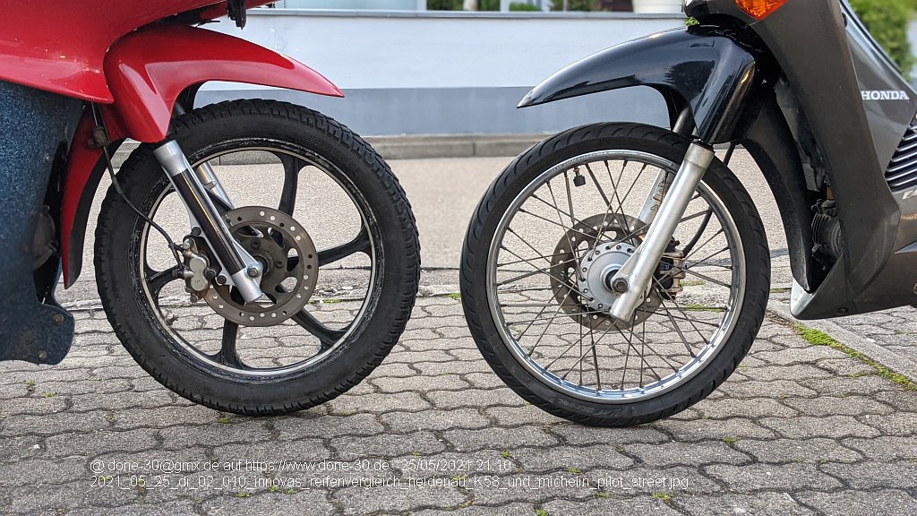

Hmm K66 vorne hab ich noch nicht da, aber Heidenau K58 und Michelin Pilot Street hab ich vorhin mal montiert und gegenüber gestellt:
Da braucht man sich nicht wundern, wie unterschiedlich die sich handeln lassen und dass ich bei den Heidenauern das 14er Ritzel fahre und die den Michelins das 15er.

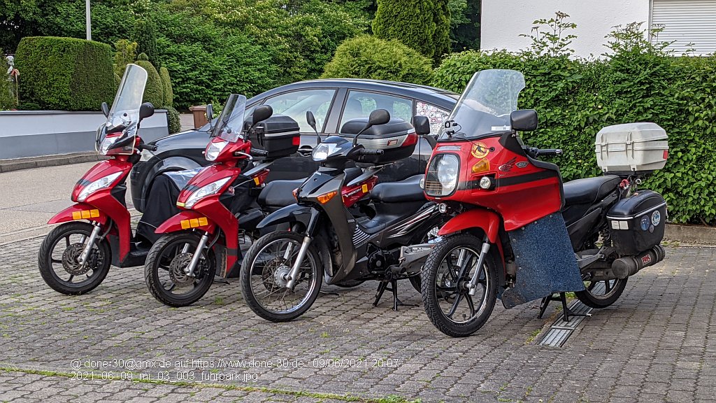

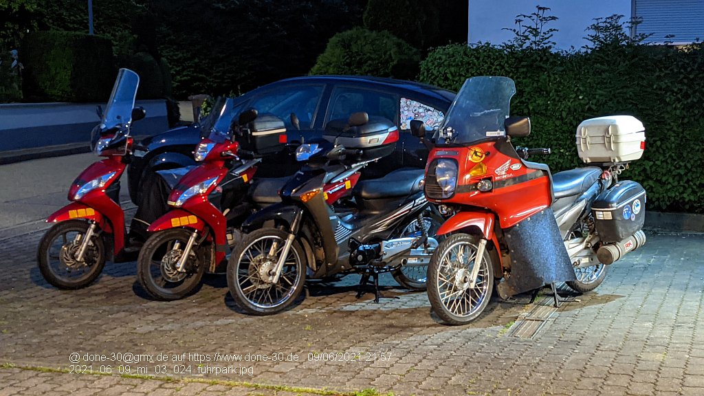

Auch interessant, wie sich das Auge, bzw das Gehirn täuschen lässt: Hier haben beide Boliden die gleichen Michelin Pilot Street drauf:

Habe just Jayne beim Einbau der überholten und mal testweise vorgespannten Federbeine vorn wieder auf die Sommerfelgen mit den schlanken Michelins gestellt
vorher:
Nachher:
Die vorherige Reifenkombination war nur noch drauf um den Restgummi runter zu rubbeln. Der Schwabe schmeißt ja nichts weg. So waren auf den Alufelgen hinten der Michelin city pro und vorne der Heidenau K58 montiert. Rund und schwarz sind sie alle, aber das war echt eine höchst "interessante Erfahrung".
Bislang war ich ja im Winter begeistert von der Stabilität der dicken K58, offenbar aufgrund der hohen Kreiselkräfte. Bin ich immer noch, aber nur wenn beide Räder damit ausgerüstet sind. Denn die o.g. Kombination ist echt derb: Von hinten kommt kaum Richtungsstabilität und vorne ist der dominate K58 auf einmal Chef im Ring. Man bekommt ihn kaum in die Kurve rein und wenn er mal drin ist kaum wieder raus. Eine hochspannende, fordernde Sache, als ob auf einmal der Schwanz mit dem Hund wedelt.
