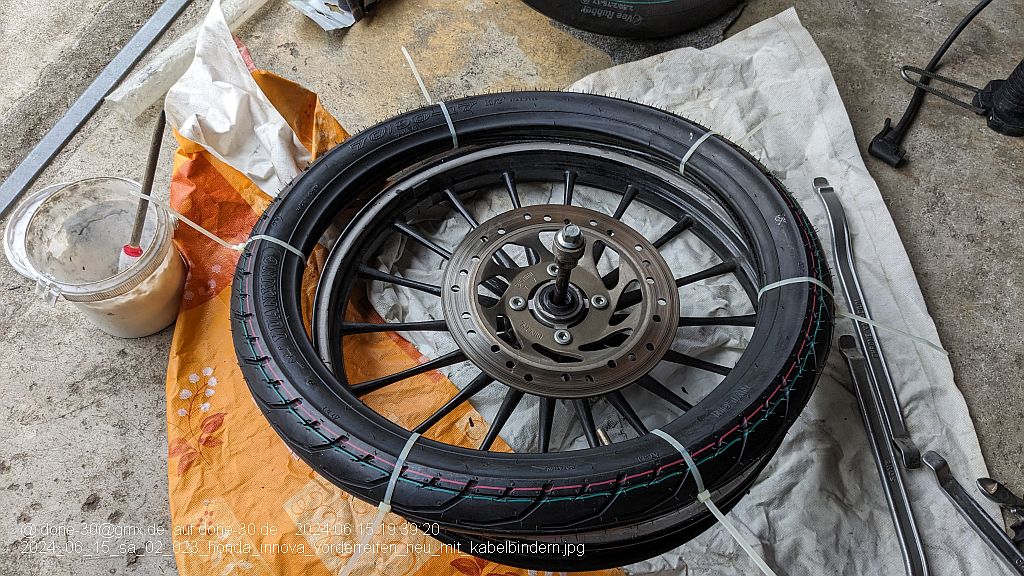

Beiträge: 12492
Re: Mögliche Reifen für die Innova
Einer muss es ja tun Vorab: Es funzt
Um was gehts? Klick:
https://www.youtube.com/watch?v=I74KQ4601iA
Zumindest mit den Billigschlappen, die mir kürzlich zuflogen.

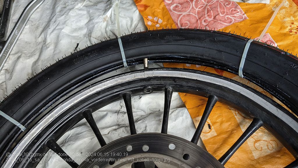

Schlauch leicht auspumpen, in den Reifen einlegen und mit Kabelbindern größer 250mm den Mantel zusammenziehen, so dass der Schlauch darin komplett verschwunden und damit geschützt ist.
Man beachte den Zeitstempel: 18:19 Uhr
Einschmieren, Ventil ansetzen und draufstülpen 19:22 Uhr

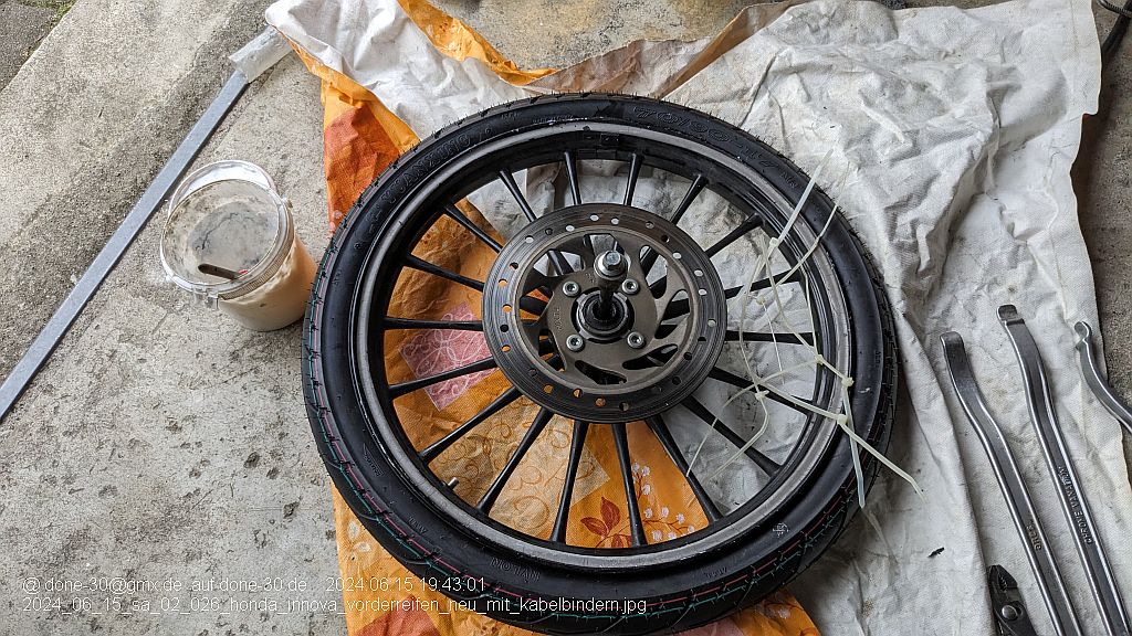

Kabelbinder abzwicken, rausziehen und aufpumpen 19:24 Uhr
Es wäre schneller möglich gewesen, aber es gab noch leichte Verzögerungen durch das Fotografieren und einen etwas nervigen Spaziergänger, der das Ganze auch noch erklärt bekommen wollte.

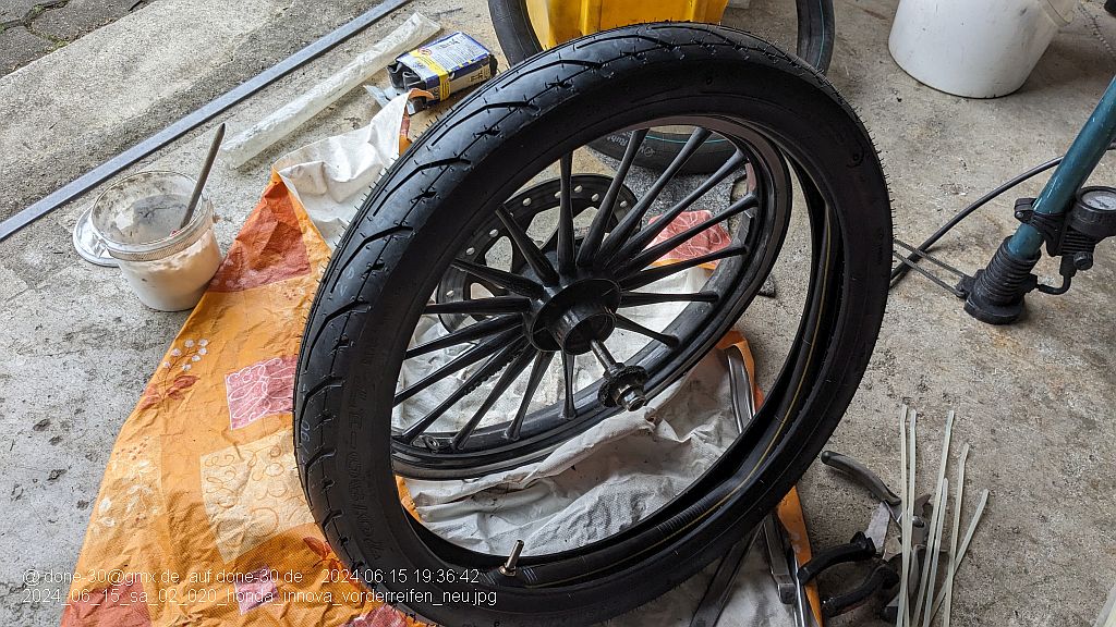

Also nochmal mit der vorderen Pornofelge, auf der in Belgien notfallmäßig ein 2,75er Reifen montiert wurde. by the way: Lief ganz ordentlich, gehört aber eigntlich nach hinten
19:34 Uhr Vorhandener Reifen muss runter
19:35 Uhr: Schlauch raus
19:36 Uhr: Reifen ist raus, neuer Reifen liegt bereit
19:39 Uhr Schlauch ist drin, leicht aufgepumpt, Kabelbinder gesetzt
19:40 Uhr Einschmotzen und Ventil ansetzen:
19:41 Uhr Schwup, Schwupp, Schwupp, die Montierhebel wären nicht nötig gewsen, ein Löffel hätte es auch getan
19:43 Uhr Kabelbinder abgeschnitten, rausgezogen und Reifen aufgepumpt

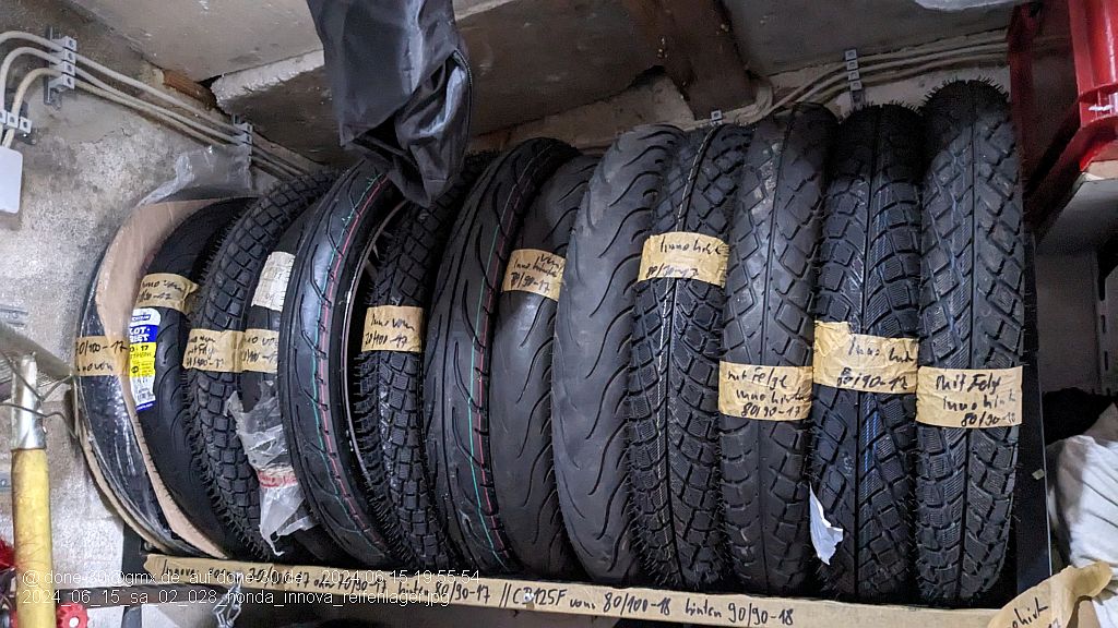

Und ab ins Felgen- und Reifenlager: Ich bin für den Sommer und den Winter gerüstet
