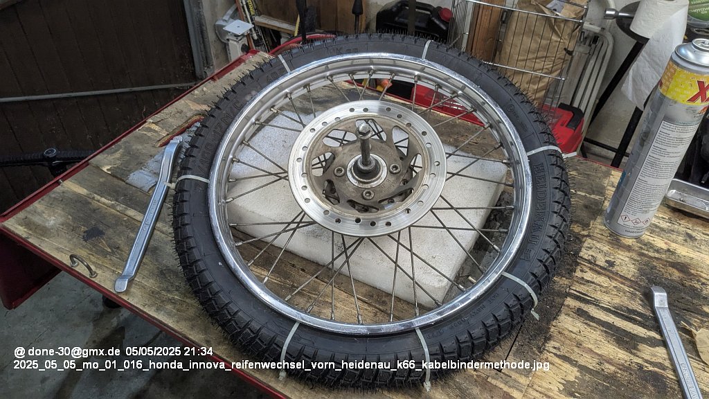

Aber mit der Kabelbindermethode lässt er sich mit Schlauch sogar recht gut montieren.

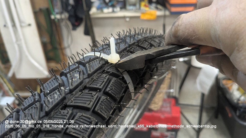

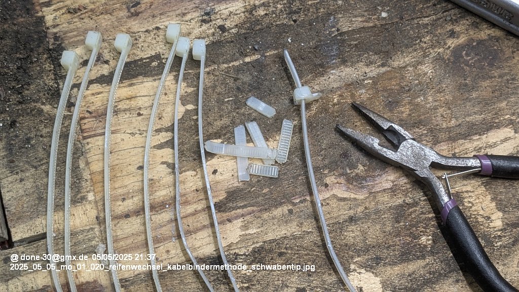

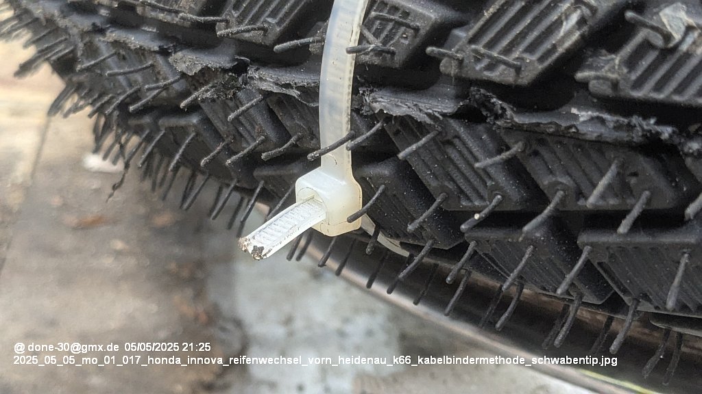

Ach ja: Schwabentip: Wenn man aufpasst und die Kabelbinder auf der richtigen Seite abzwickt, dann kann man die Reste mit ca 17cm noch gut anderweitig weiterverwenden
Aus aktuellem unfreiwilligem Anlass nochmal die Kabelbindermethode bei Schlauchreifen zum Einsatz
Geht ruck-zuck, mit ein bischen Schmodder fast ohne Kraftaufwand und man kann das Ventil wunderbar ausrichten.
Schwabentip 2.0:
Wenn man die Kabelbindermethode anwendet, sollte man darauf achten, dass man sich mit neuen Kabelbindern zunächst über die Hinterreifen hermacht. Denn nur wenn man dabei richtig abzwickt, dann reichen die selben Kabelbinder für eine zweite Verwendung bei den Vordereifen.
So zwickt der Schwabe:
einmal nicht aufgepasst und schon hat man unnötigen Ausschuss. Ärgerte mich maßlos.

ät Done: Ich verwende, egal wofür, nur wiederverwendbare Kabelbinder. Da wird nix weggezwackt! Alles andere ist Verschwendung.

Auch gewöhnliche Kabelbinder braucht man nicht abzuschneiden. Einfach mit einem Elektro Schraubendreher die Klinke entsperren.
Abschneiden? TsTsTs. Schwaben sind aber auch so verschwenderisch. :aetsch1:

Oder direkt vorm Verschluss abschneiden dann gehen sie noch beim im Umfang nächst kleineren Verwenden :inno2:

160er Kabelbinder kann man immer brauchen

Die abgeschnittenen Enden kam man noch als Zusatz beim Kunststoff schweißen nutzen :laugh2:
