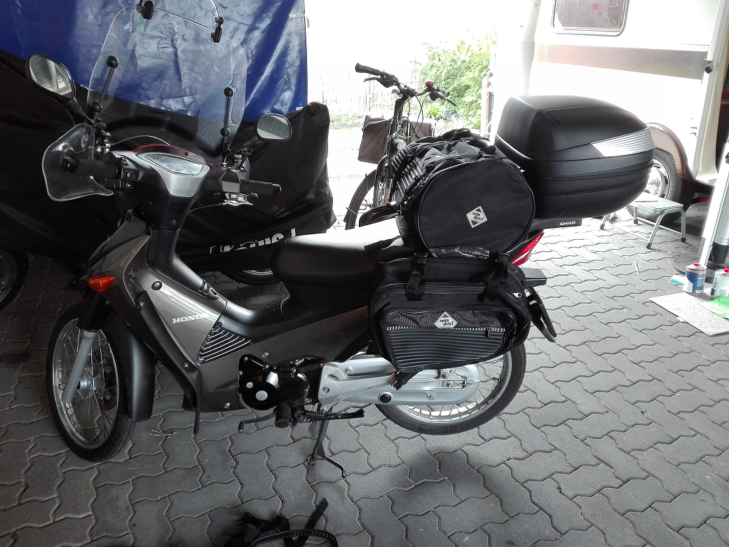

Moin zusammen,
ich habe mir für kleines Geld das Moto-Detail Gepäckset zulegen können. Es lag beim Vorbesitzer unbenutzt herum und musste dringend den Keller verlassen, zum Glück für mich ....
Jetzt sieht die Inne etwas üppig aus, Rubens stand Pate...
Ich habe danach das Topcas abgenommen. Das sieht wieder "schnittig" aus

guten Morgen, da passt ganz schön was rein für eine längere Fahrt.Liegen die Taschen direkt an und muss man die Innova gegen scheuern und Kratzer schützen ?

Unter der Sitzbank würde ich etwas durchsichtiges Klebeband anbringen. Die Taschen müssen gesichert werden, die hängen oben an zwei Verschlüssen, unten sollte man sie anspannen

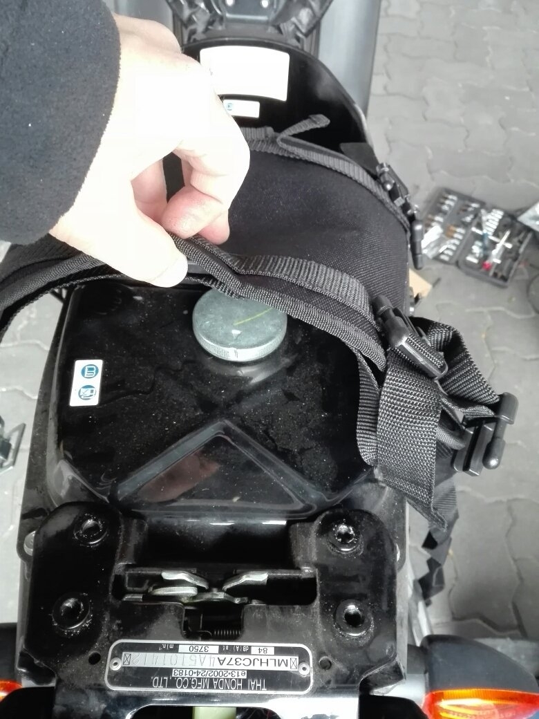

Moin Braucki, das ist genau mein Problem! Oben auf der Sitzbank ist die Grundplatte zu groß, darunter sitzt der Tank. Ans Lochschneiden hatte ich noch nicht gedachtbraucki hat geschrieben: ↑Sa 6. Apr 2019, 11:20Moin,
ich hatte die Taschen von Moto Detail an meiner ersten Inno. Da war zwischen beiden Taschen ein flexibles Verbindungsteil - eine Neopren-Grundplatte - von dieser habe ich die Enden von innen unter die Seitenverkleidung geschoben und in die Mitte ein passendes Loch für den Tankstutzen geschnitten. Die Taschen habe ich seitenvertauscht angeklickst und nur mit einem Band an den hinteren Blinkern gegen Flattern gesichert. Die saßen vernünftig, ließen sich leicht abnehmen und sehen an der Inno nicht zu klobig aus. Ich meine auch, mich zu erinnern, dass man das Volumen durch umlaufende Reißverschlüsse erweitern konnte. Nur bei starkem Regen waren sie trotz Überziehern nicht ganz dicht - aber Klamotten habe ich sowieso immer noch in gesonderte Plastiktüten verpackt.
Ansonsten sind die Taschen genau wie beschrieben, ihren Preis wert, also preiswert

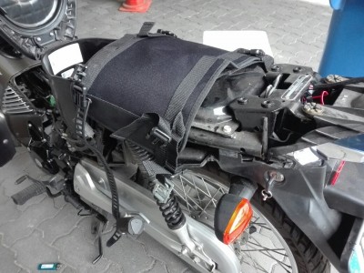

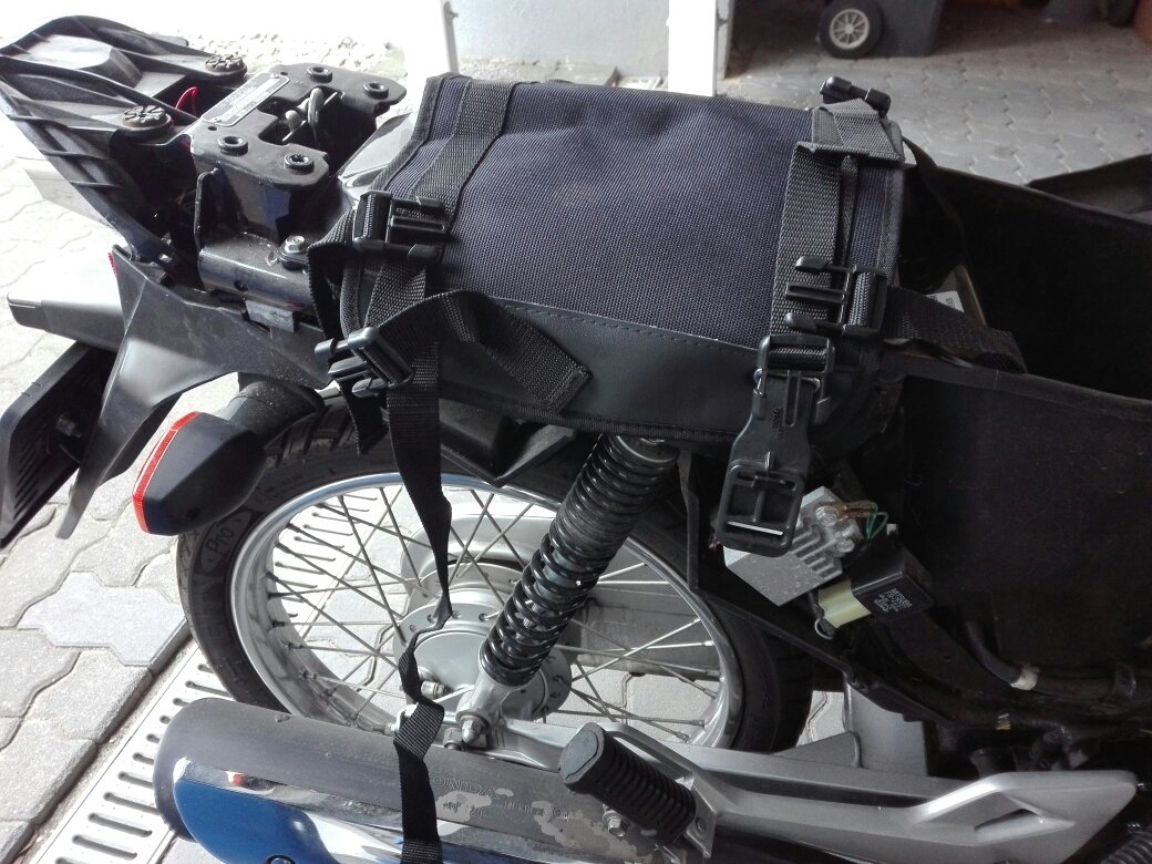

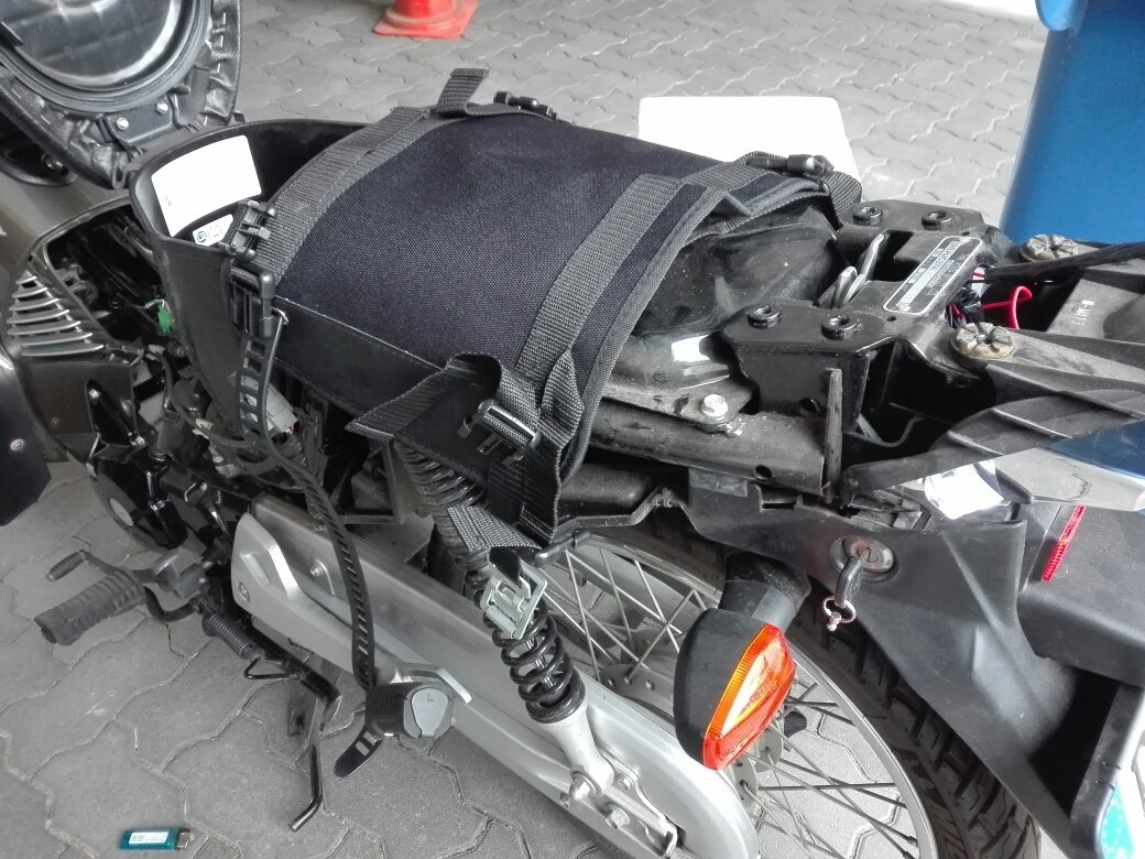

Moin Braucki,braucki hat geschrieben: ↑Sa 6. Apr 2019, 11:20Moin,
hattest Du die seitliche Verkleidung abgenommen und dann die Neoprenplatte montiert?
Ich bin mir gerade unschlüssig, wo dann die Befestigungsgurte hinkommen (hängen dann ja quasi im Radkasten) und die Verschlüsse der Top-Tasche liegen etwas eng an der Kante der Sitzbank.

Hi,
ich habe einfach nur ein Loch in den Halter für den Tankdeckel geschnitten, irgendwelche Halteriemen habe ich nicht genutzt. Einfach die vom Neopren überstehenden Enden links und rechts vom Tank hinter die Verkleidung (ich weiß gar nicht mehr ob vor oder hinter dem Rahmen) schieben - das war bei mir fest genug. Ich habe nur ein Band jeweils mit einem Schnellverschluss am Blinker befestigt, damit die leeren Taschen nicht flattern. Wenn ich die Taschen abgemacht habe, habe ich die Halteclipse nach innen gelegt oder einfach hängen lassen, sie gucken ja nur kurz unter der Sitzbank heraus.
Und für die "Montage" brauchen die Seitenverkleidungen nicht ab
Alles überflüssige habe ich vom Halter abgeschnitten. Es waren nur noch die Clips dran, die Taschen gehalten haben.

ok, dann hast Du nur die Platte "aufgelegt" (45 oder 33 würde IGN hier fragen....), die Taschen hingen dann frei an der Platte, die Sitzbank hat's geklemmt... Ich gucke mir das noch einmal an, bisher bin ich noch nicht überzeugt.
