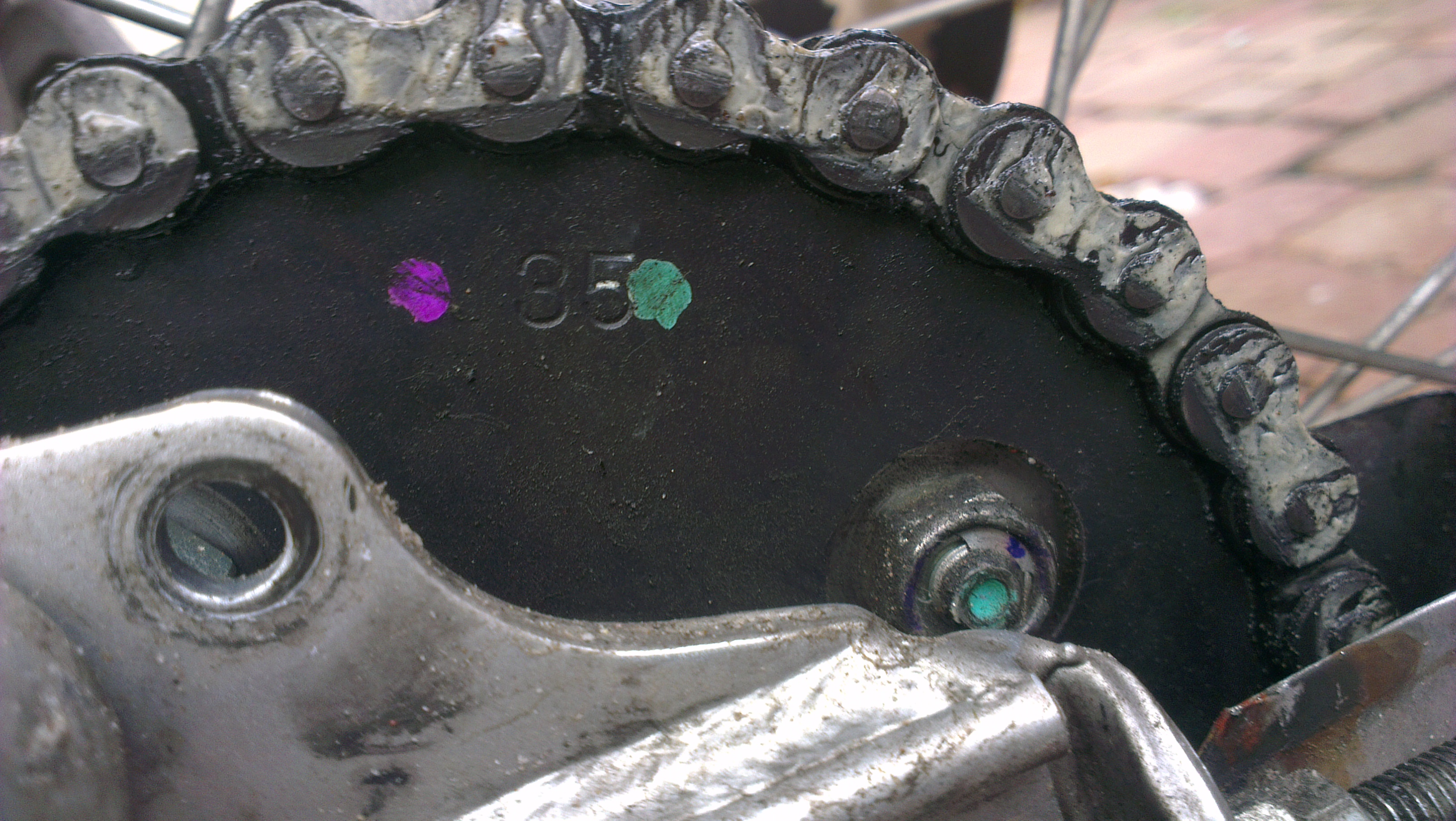

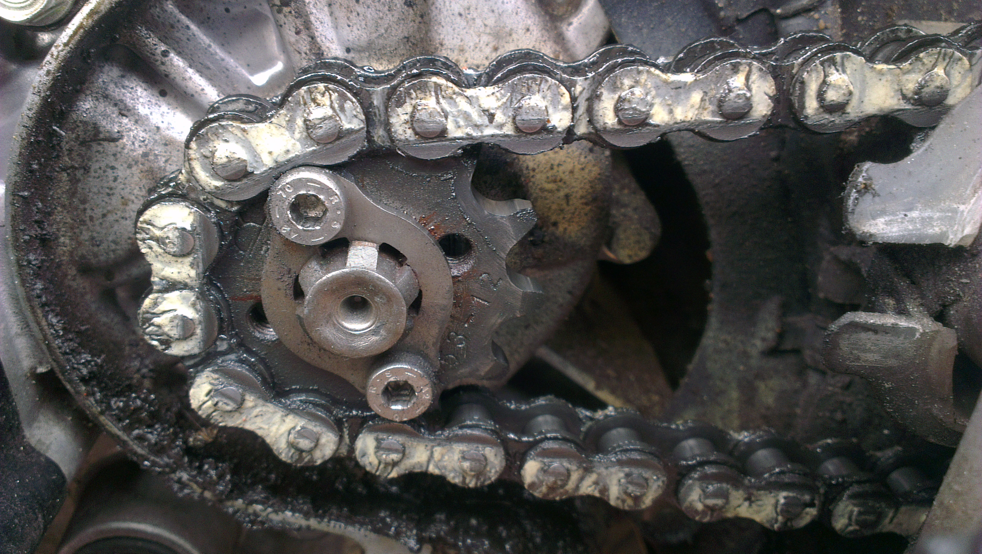

Problem erkannt. 12/35.
Erschreckend. Vorne nur 12. Wobei für mich als Laien der Kettensatz relativ neu aussieht. Ich häng mal ein paar Bilder an.
Wie löse ich das denn nun am besten? Kann ich einfach vorne ein neues Ritzel einbauen, was brauche ich für eins, wie verhält sich die Inno dann überhaupt? Fragen über Fragen. Ich danke euch für jeden Input.

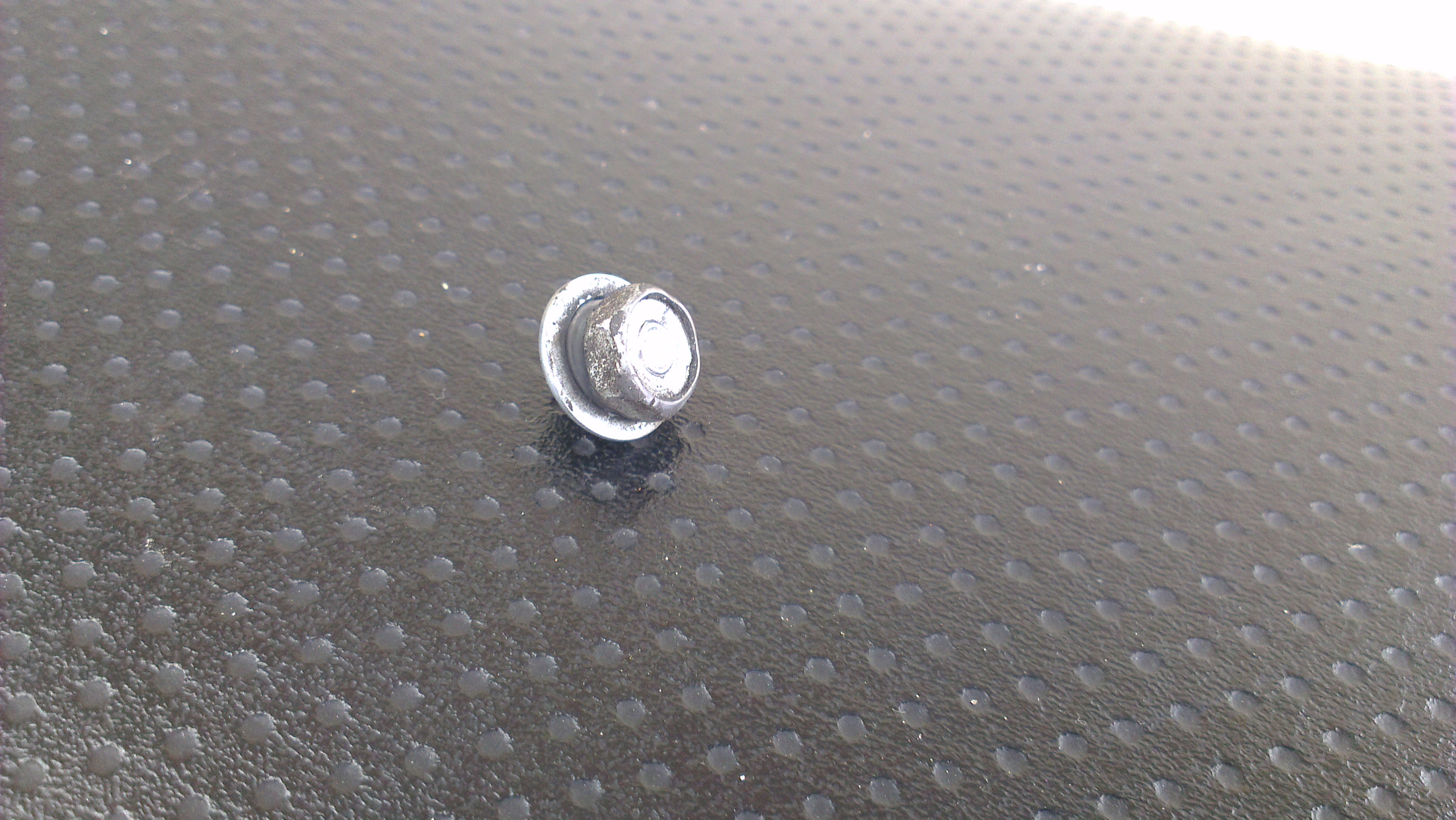

Und dann lag am Ende auch noch eine Schraube unter der Inno. Nur hab ich keine Ahnung, wo die hin gehört. Ich hatte den oberen Teil vom Kettenkasten und die Abdeckung vom vorderen Ritzel abgebaut, vier Schrauben. Die Schraube sieht aus wie eine vom Kettenkasten, nur dass da alle drin sind. Vielleicht hat ja dazu jemand auch noch eine Idee, denn weder die Vorstellung, dass die Schraube lose im Kettenkasten unterwegs war, noch die, dass irgendwo jetzt eine fehlt, behagen mir.
Gruß, Subbi

Da die Übersetzung hinten mit 35 original ist, würde ich an Deiner Stelle auch vorne ein originales 14er Ritzel einbauen und sehen ob Du damit zurecht kommst.
Die Cruiserfraktion fährt gern mit 15er Ritzel spazieren, wobei dann natürlich irgendwann die Beschleunigung auf der Strecke bleibt. Ist es bergig ist eine lange Übersetzung auch nicht gerade der Bringer.

Re: Kilometerzähler übertreibt
ach du sch...e, welcher stümper hat denn so brutal die Übersetzung gekürzt?? Bei deinen gemessenen 96km/h musst der Motor ja permanent im Begrenzer gedreht haben? Habe mal 200km lanh ne Inno mit 13er überführt, da tat mit schon bei 80km/h der Motor leid---und dann ein 12er drauf? *kopfschüttel* Abgesehen davon ist ein so kleiner Durchmesser vom Ritzel auch Gift für die Kette.
14er Ritzel besorgen und Inno fahren, so wie sie eigentlich auch gebaut wurde!

Ich schließe mich meinen Vorrednern an, 14er Ritzel besorgen und evtl. eine neue Kette (deine sieht etwas mitgenommen aus)
Die Schraube wenn die sehr kurz ist könnte vom Kettenkasten sein, oben links, wenn ich mich nicht irre.
