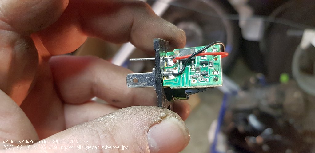

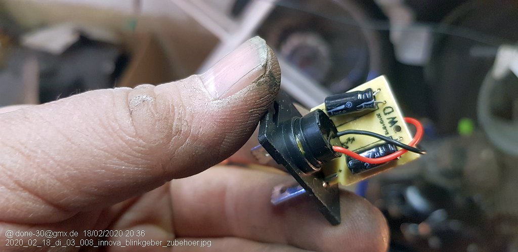

Erstmal das Blinkrelais finden.
Evtl ist es so ein Nachrüstteil. Da kann man dann einfach einen der beiden Drähte durchzwicken
Der schwarze Knubbel ist so ein Piezolautsprecher
