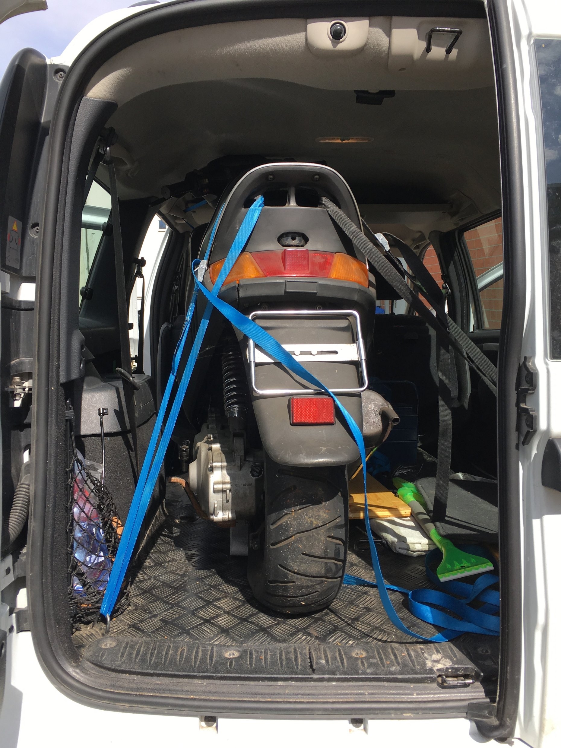

Re: Träger für Anhängerkupplung
oder auf'n Kofferraum damit:
nach Abladen bei der Oma ging's auf zwei Rädern weiter ...
