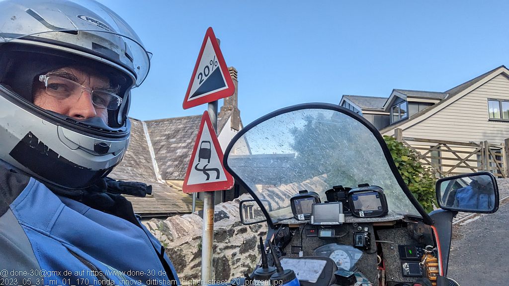

Du beschreibst aber schon wo das Problem liegt: Wenn die Kupplung bei niedrigen Drehzahlen greift, dann hat der Motor u.U. nicht genügend Drehmoment um eine schwere Fuhre am Hang weg zu bekommen. Das vorhandene Drehmoment wird dann komplett via Reibung in der Kupplung termisch umgesetzt. Thermodynamik, besonders der erste Hauptsatz ist ein Drecksack.
Vor ein paar Jahren hat mein Junior am Buttertub-Pass zwei Anläufe gebraucht um mit der mit 250kg völlig überladenen Vision 110 mit der serienmäßig recht konservativ abgestimmten Vario da hoch zu kommen. Auch mit der Halbautomatik der Inno wars sehr kitzlig bei 300kg Gesamtgewicht.

Das steilste das ich bisher gefahren bin
Anfahren mit Fliehkraftkupplung kann man da so gut wie vergessen.
Berner Oberland
Kiental–Griesalp-Linie
Von Reichenbach führt Sie das Postauto auf der steilsten PostAuto-Strecke (28% Steigung) hinauf zur Griesalp im Kiental. Entdecken Sie zahlreiche landschaftliche Schönheiten und herrliche Wanderungen.
Gruß Karl :shock:
