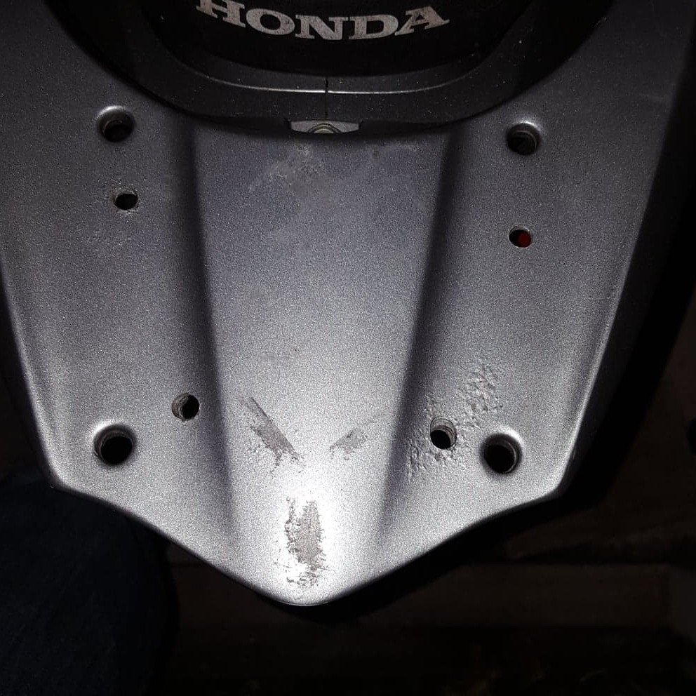

Distanzen darauf - eine stabile Platte und daran die Givi-Adapterplatte anschrauben.
Worauf Du achten mußt, wenn Du nicht die zu dem Koffer gehörige Adapterplatte hast und erst eine besorgen mußt, daß Du dann die richtige Platte bekommst. Den Givi traffic gab es sowohl mit Monokey aber auch Monolockbefestigung. Leider ist die Monokey Version wesentlich seltener (ich habe längere Zeit suchen müßen) und deshalb die Wahrscheinlichkeit groß, daß Du vielleicht eine Monolock Variante hast.

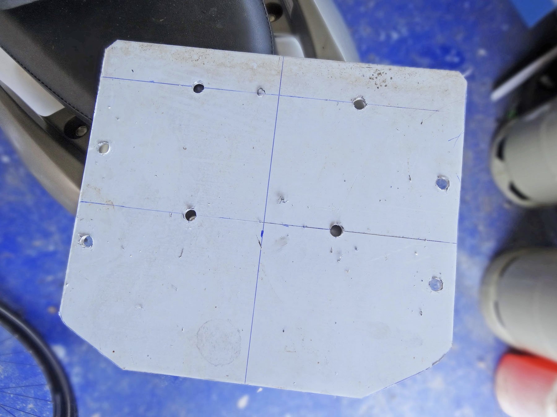

Ich habe mir für den Vision eine Adapterplatte gebaut und mit Distanzstücken auf den Bürzel geschraubt, diese Wellenform da hinten ist nicht sehr hilfreich. Auf die Weise kann man egal welchen Basisträger verwenden, bei meiner habe ich einen orginalen Honda-Koffer verbaut, günstig bei ebay gefunden.

So wie ich dich verstanden habe fehlt dir die Adapterplatte.
Um die Adapterplatte auf den Haltegriff der Vision anzuschrauben brauchst du zwei Schienen. Die sind bei Honda Händler ganz günstig zu bekommen. Direkt auf den Haltegriff zu schrauben wäre keine gute Idee. Aber ich denke diese beiden Schienen hast du bereits. Ansonsten hier ein Schaubild:

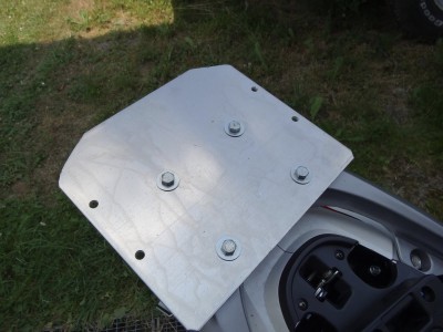

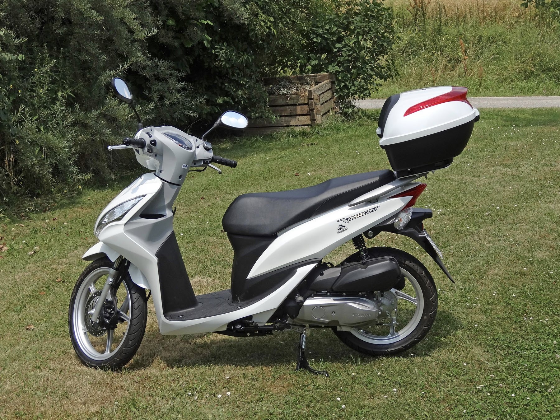

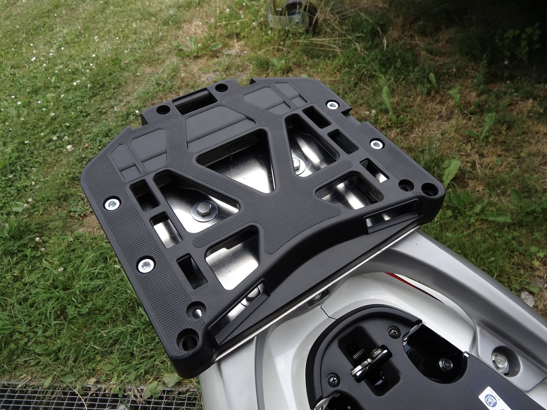

Bei den Giviadaptern ist es egal, ob Monokey oder Monolock, beide brauchen von der anderen Seite her eine solide Verbindung zum Fahrzeug:
Variante im Selberbau an der Vision mit Aluprofilen aus dem Baumarkt:
Mit dem Givi Adapterkit SR1106:
