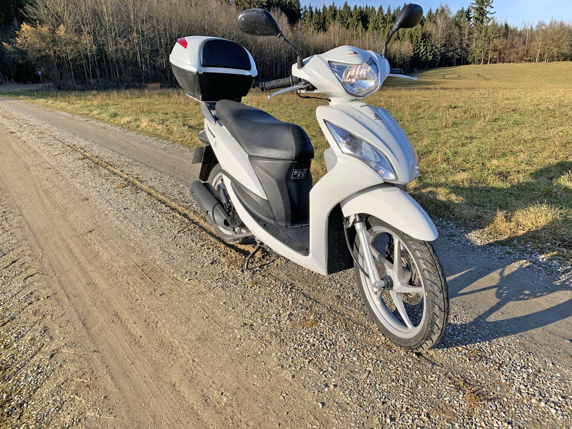

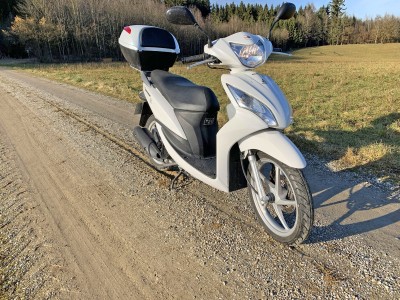

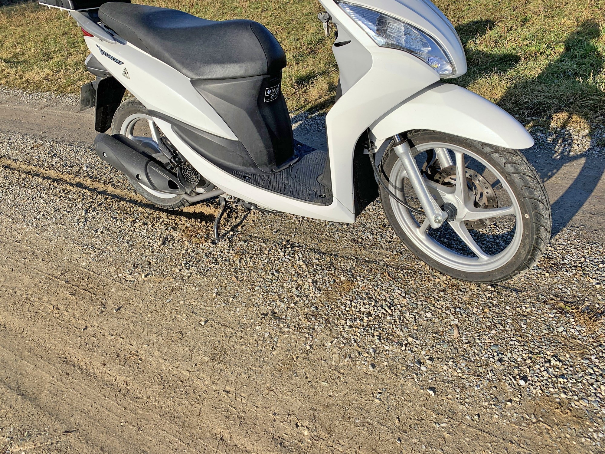

Weilst es eh nicht glaubst und viel besser weißt, helfen eventuell die folgenden Bilder zum Verständnis, bei denen recht deutlich zu erkennen ist, wie das Hinterrad komplett blockiert hat und das Vorderrad zwar mitgebremst hat, aber weiter gerollt ist (Komprimierung im Fahrweg beachten).
Also das, was laut Deiner Aussage nicht sein kann.

Ich kann nicht nachvollziehen, warum du behauptest, was ich angeblich geschrieben haben soll, wenn das gar nicht stimmt.Torsten hat geschrieben: ↑Mo 10. Feb 2020, 18:07Weilst es eh nicht glaubst und viel besser weißt, helfen eventuell die folgenden Bilder zum Verständnis, bei denen recht deutlich zu erkennen ist, wie das Hinterrad komplett blockiert hat und das Vorderrad zwar mitgebremst hat, aber weiter gerollt ist (Komprimierung im Fahrweg beachten).
Dein Bild beweist, dass das Hinterrad in der Situation als Erstes blockiert. Dem hat überhaupt niemand widersprochen und ich habe das oben ja auch so erklärt: Erst blockiert in der Regel das Hinterrad.
Es geht darum, wenn du bei blockierendem Hinterrad den Druck auf die Hydraulik noch vergrößerst - dann kann eben auch das Vorderrad blockieren.
Dies hat auch mit einem mangelhaften Wartungszustand nichts zu tun, da das System - noch einmal - kein Blockierverhinderer ist.
Edit: Ich habe jetzt einige Videos gesichtet, bei denen auch auf Schotter oder relativ glattem Asphalt das Hinterrad blockierte, das Vorderrad aber noch rotierte. Was auch nicht weiter überrascht. Aber am besten man stelle sich Eis vor: Hier führt auch sehr geringe Bremswirkung zur Blockade.
Um mal salomonisch zusammenzufassen: Ich glaube, die meisten von uns schätzen das Honda-Single-CBS als hilfreich und gut ein. Der Blockadeschutz beim Alltagsbremsen, im Notfall und bei Glätte wird unterschiedlich eingeschätzt. Aber nochmal: Ein CBS ist eben kein ABS.
