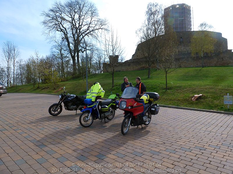

Ja, bin am Abend da noch durchgekommen kurz nachdem ich bei Paul war. Brazzeltag steht immer im Kalender, hat aber bislang nie gepasst.
Als ich da am Knipsen war, kam noch ein Oldtimer laut röhrend die Straße hoch. Schick dir mal den Clip.
Im Hintergrund übrigens die Burg Steinsberg, hat sich durchaus als Forumstreffpunkt für die Odenwaldrundfahrt 2017 bewährt:

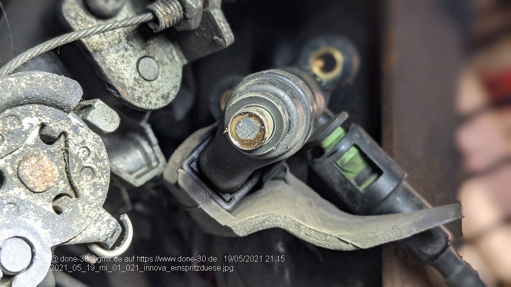

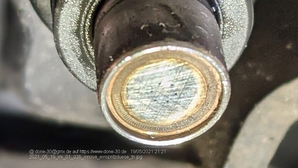

Der Motor ist ja überholt worden und hat seit dem Wiedereinbau schon fast 6000km zurückgelegt. So langsam sollte er wieder frei sein. Allerdings ist er etwas sensibler beim Gasaufreißen aus dem Standgas, da verschluckt er sich gelegentlich und stellt sich auch schon mal hin. Dann saubere Drehmomententfaltung, ruckfrei und kräftig bis knapp über 6000 Umdrehungen, über 6500 gehts gegen eine Gummiwand, Endgeschwindigkeit hat er etwas verloren.
Im Zuge der Vorbereitungenn zur HU-Nachprüfung hab ich mir aufgrund eines Tips aus dem Forum noch das Spritzbild meiner Einspritzdüse angeschaut. Also der meiner Innova, ihr Ferkel.
So sah sie aus unmittelbar nach dem Ausbau:
Nach behandlung mit etwas Bremsenreiniger und Isopronaol auf einem Wattestäbchen sah die Sache dann so aus:
Urologen vor, was ist eure Meinung: Spritzbild Einspritzdüse Dones Innova

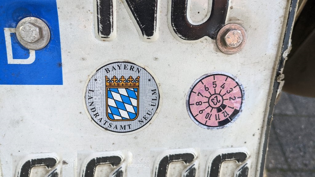

So, HU ist nun ohne Mängel bestanden
ein Schritt, den ich nach 120000km glaubte nicht mehr tun zu müssen wurde heut auch getan: Die Michelin Pilot Street sind vorne eingetragen. Das ist wie mit 95 noch seine Jugendliebe heiraten.

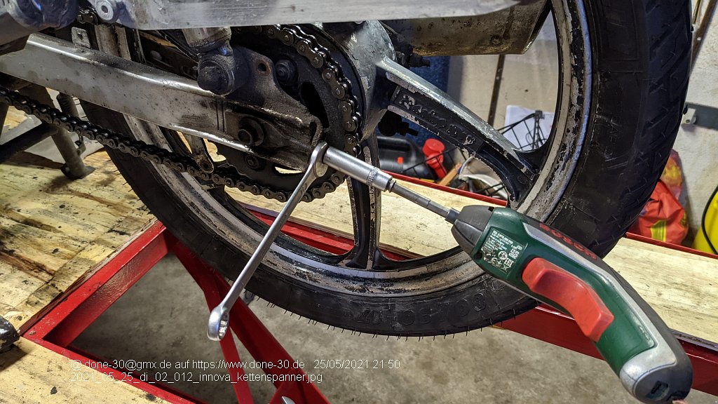

How to Kettenspann:durchhang einstell:

Ich hatte wie bereits beschrieben bei der gleichen Symptomatik dann nur leider eine gebrauchte Düse zum Tauschen/Vergleich und es ist jetzt doof ohne Bilder zu beschreiben:
Die alte leistungsmindernde Düse hatte, ein dem Video ähnliches eher "Spritz"bild (fast wie aus einer Bremsenreinigerdose) mit kaum Nebel.
Bei der nachfolgend eingebauten gebrauchten Düse mit gefühlt fast wieder der gleichen vorher gewohnten Fahrleistung war damit beim Test eher ein "Spray"bild" mit dem Hof einer deutlich sichtbaren Nebel"wolke" (wie zB. bei einer frischen Lackspraydose) zu sehen.

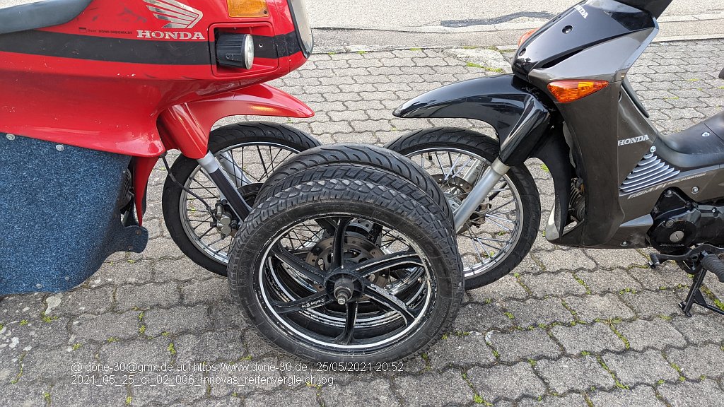

Fazit des Tages: Heidenau K66 montieren flutscht
Hab an drei Felgen K66 aufgezogen und bei keinem mehr als 10 Minuten gebraucht incl Tratsch und Fotografieren und keinen weiteren Schlauch zerstört. Wichtig: An Talkum, Montagepaste und Händen nicht sparen. Eine dritte Hand zum Niederhalten des Montiereisens ist wirklich Gold wert. Vielleicht hat auch die Anwesenheit meiner Frau die Reifen derart beiendruckt, dass sie keinen unnötigen Widerstand zeigten.
Vorderradfelge der Zweitinno:
17:29 Uhr
17:34 Uhr
17:38 Uhr:
Alufelge für Jayne mit dem Reifen von Ralf/NORTON
17:45 Uhr
immer noch 17:45 Uhr
17:48 Uhr feddich Der wird im Sommer noch runtergerubbelt, denn aufgrund des Alters 4712 möcht ich den nicht im Winter fahren
Hinterradfelge der Zweitinno: 18:36 Uhr
18:46 Uhr feddich
Weitere Erkenntnis des Tages. Das normale Vulkanisierzeugs aus dem Baumarkt taugt nix. Also flogen alle in früheen zeiten beschädigten Schläuche in den Müll.
