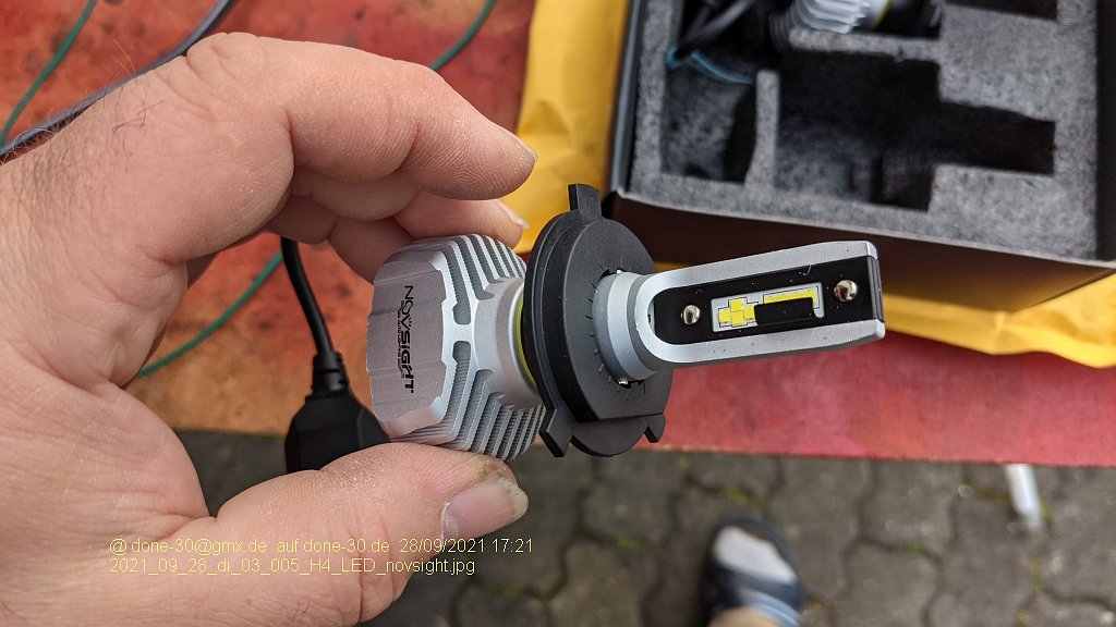

WIe hast Du die Leuchte eingebaut? Senkrecht mit den Öffnungen der Abblend LED nach oben? Wenn ja, hab ich Depp sie vermutlich am Anfang falsch rum eingebaut und nicht darauf geachtet.
Wäre aber kein Problem, da die Scheibe noch ab ist und ich mittlerweile Übung im Abbau der Verkleidung hab, obwohl mir ein Clip in den Tiefen verschwunden ist. Egal, Gewebeband hält auch.
- Beiträge: 11866
- Alter: 58
Der Einbau erfolgt exakt so wie die handelsüblichen H4 auch eingebaut werden: Die eine Nase beim Zeigefinger gegenüber dem abgeflachten Teil nach oben. Dann strahlen alle LEDs seitlich ab und das Blech schirmt das Abblendlicht nach unten ab.
Auf was ich leider nicht geachtet habe: Reflektiert die Innenseite des Abschimblechs? Falls nicht werde ich ggf das Blech auf der Innnseite mit Silberfolie bekleben, dann refelektiert da mehr nach oben.

OK. Du kannst den kompletten Leuchtkörper auch innerhalb des Plastikteils bewegen. So habe ich dann letztendlich meine um 90° verdreht eingebaut, die obere Lasche entfernt und die untere zugebogen.

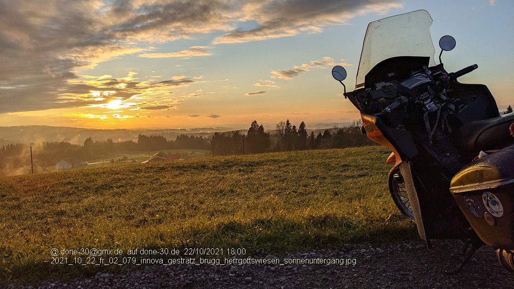

Dann kam Jaynes Auftritt: Es wurde Nacht. Illegal, aber immer wieder ein Genuß mit gutem Licht unterwegs zu sein.

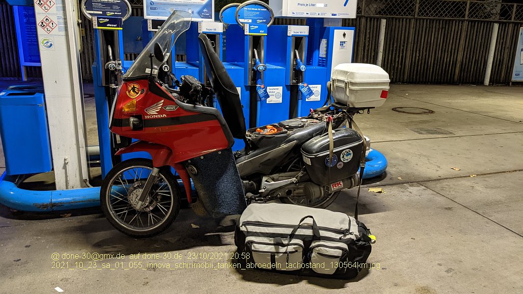

Naja. trotz Range-Extender: Das lästige Abrödeln beim Tanken bleibt einem nicht erspart. Ein echter Nachteil der Innova
