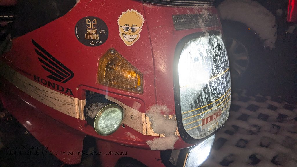

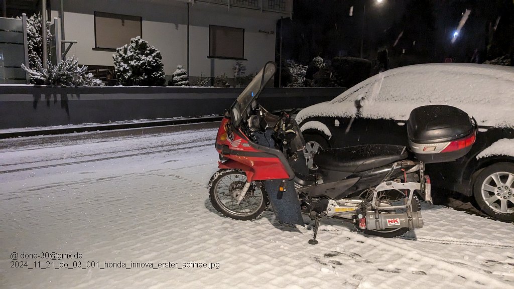

Mist, jetzt kam der erste Schnee und damit auch das erste Salz, bevor ich die alten K58 auf den Stahlfelgen runterreiten und auf Alus umsteigen konnte.
Vor der Kneipe hats dann nochmals geschneit
Ja, das Problem mit den LEDs: Die Scheiben tauen nicht auf und sie sind in kürzester Zeit wieder mit Eis und Schnee zugesetzt
Aber das Bier bleibt schön kühl
