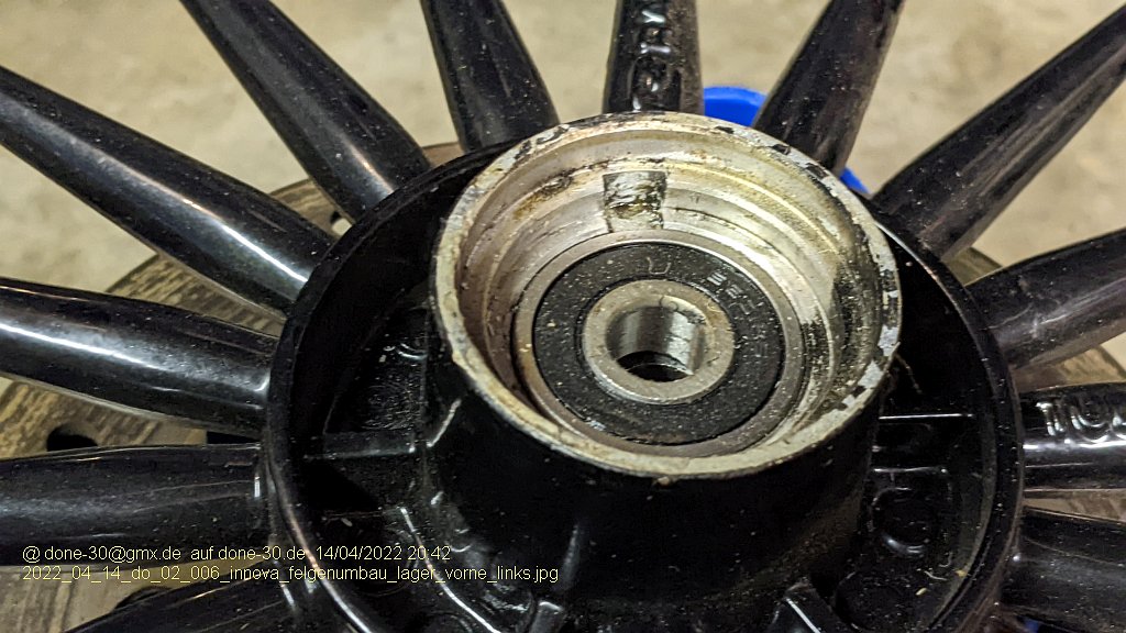

Da mach ich mit ! 2023 ,neues kompl. Ersatzrad aus GB , Innere Abstandshülse 3 mm zu kurz !!
- Beiträge: 4101
Also zur Präzisierung, mein Ersatzrad kam auch aus England aber Herstellung Thailand
- Beiträge: 13459
Die Herkunft meiner Pornofelgen ist völlig unklar

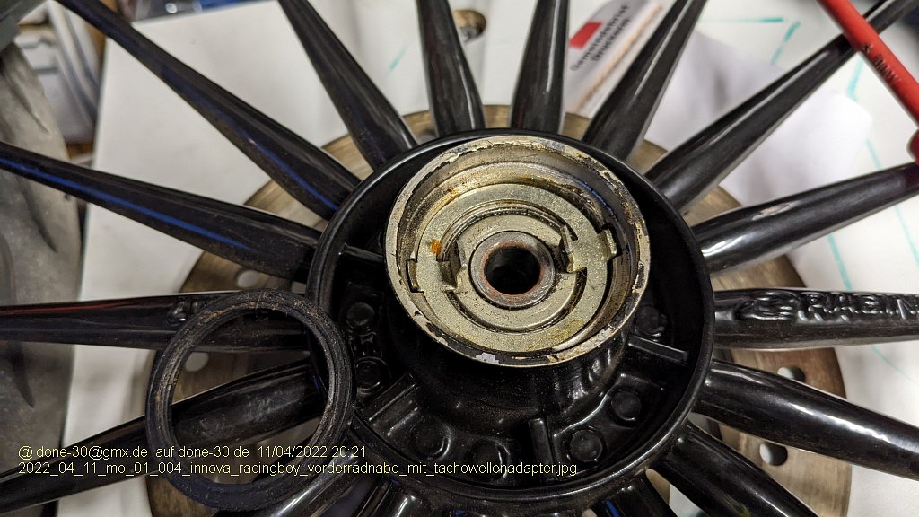

Zumal sie offenbar für ein Moped mit mechanischem Vorderradtacho gedacht waren und damals schon als Erstmaßnahme die Radlager getauscht werden mussten (jetzt weiß ich auch wieder wo diese seltsame Klammer in meinem Fundus hin gehört
Die mitgelieferte Hülse hatte offenbar damals schon leicht Spiel:

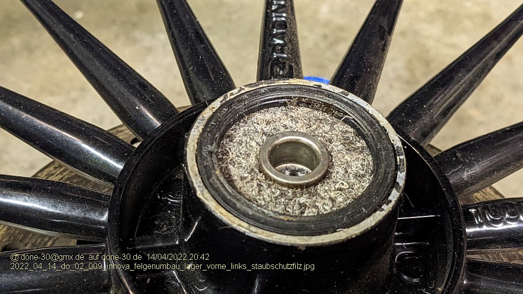

Der Staubschutz wurde improvisiert, ebenso in aufwendigen try-and-error-Verfahren die äußeren Distanzhülsen, dass auch die Bremsscheiben perfekt passten. Weiter Bilder in der Galerie durch Klicken aufs Bild

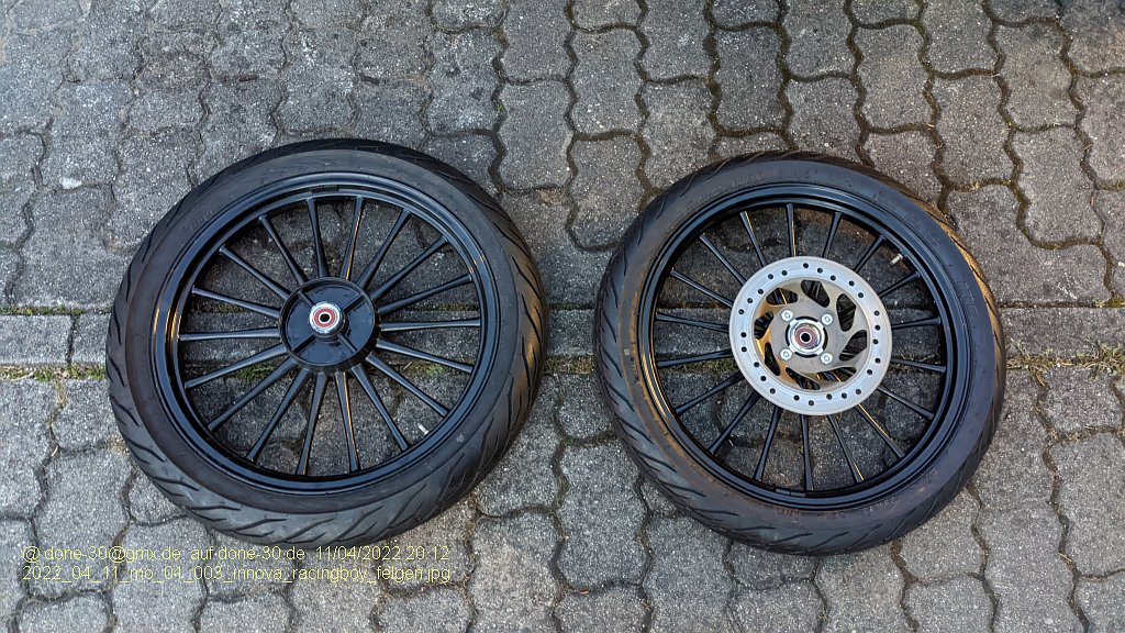

Die anderen Reifen und Felgen wanderten vorübergehend ins Lager. Wie dem auch sei. Die Felgen und Reifen liefen, von zwei Platten hinten und einem notfallmäßigen Tausch auf einen zölligen Kenda in Ypres vorn schön und zuverlässig u.a. bis England und zurück. Die Lager waren nie ein Problem.
Wo andere nicht durchkamen, Jayne schaffte es.
Egal. Beim letzten Lagertausch nach meinem Sturz, (womöglich waren die Lager vorher schon hin), hatte ich diese wohl zuviel eingepresst, so dass die ursprüngliche Distanzhülse kein Spiel mehr hatte und die Lager seitlich unter Spannung standen. Wohl deshalb der weitere Tausch nach kurzer Strecke.
Wie dem auch sei, hier ein paar Maße.
Für alle Hülsen gilt: Außendurchmesser 18,5mm, Innendurchmesser 12mm
Innova Distanzhülse vorn 44620-kph-950 46mm,
Innova Distanzhülse hinten 42620-kfl-850 57mm

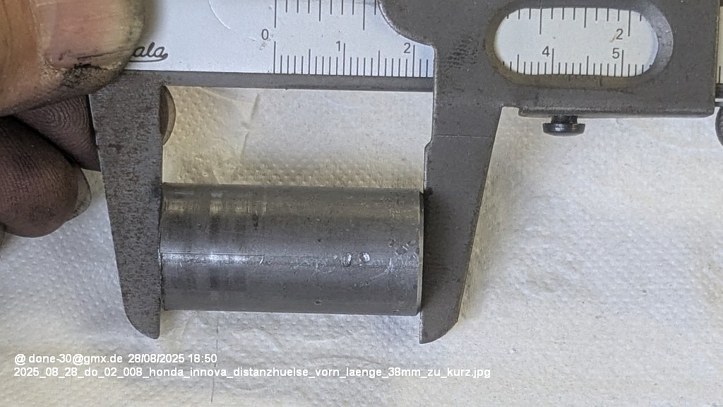

Die bei den Pornofelgen mitgelieferrte zu kurze Hülse hatte 38mm und war, bei genauer Betrachtung auch nicht ganz plan:
Also 1mm zugeben, läuft gut, aber spannts nun außen ein bischen. Die selber gedrehte äußere Hülse muss demnach entsprechend gekürzt werden, aber das eilt jetzt nicht, da die Felgen nun ins verdiente Winterlager wandern

Reifen- und Felgentausch ist durch. Da die innere Hülse nun einen Millimneter länger als die vorherige ist, ist die äußere Hülse nun entsprechend zu lang. Die Federbeine spannen deshalb und die Bremszange liegt sehr knapp an. Beim aktuellen Verschleißzustand der Beläge kein Problem, aber auf den Winter hin brauchts neuen Beläge um die Kolben zu schützen. Nochmal den Kollegen an der Drehbank um einen Gefallen bitten und dann passts wieder. Eilt aber nicht, die Pornofelge samt passender Distanzhülse ist eingelagert.
