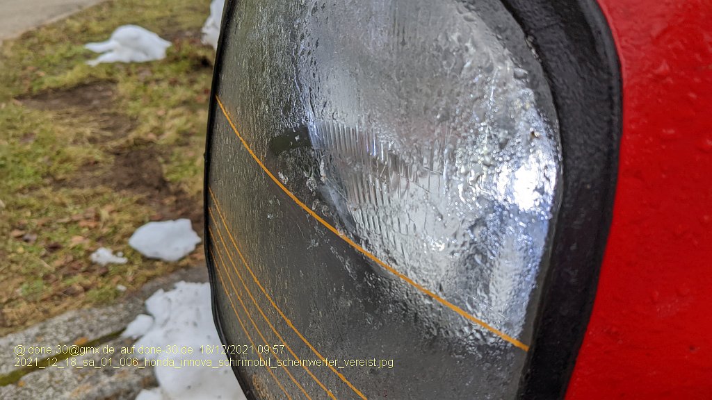

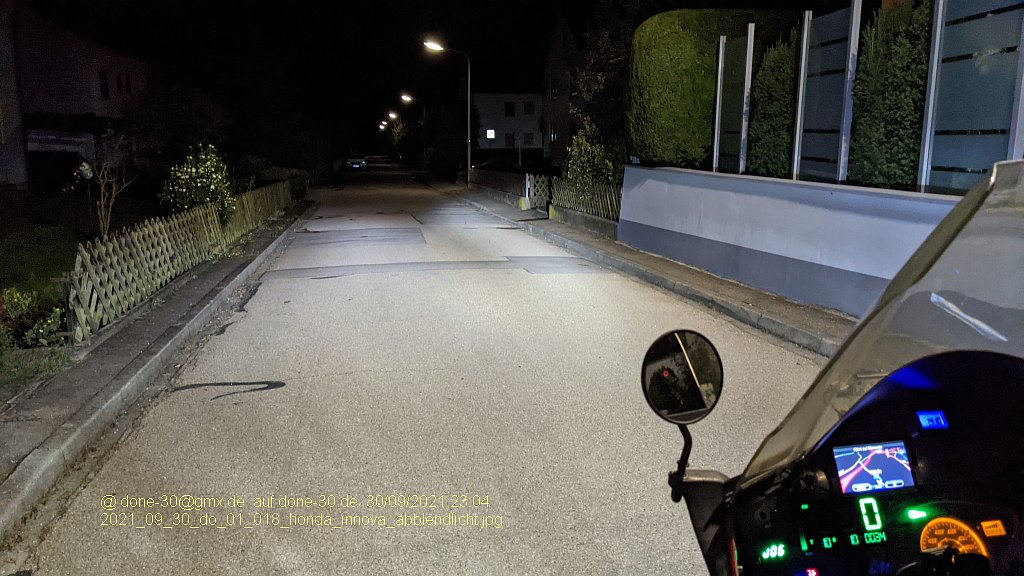

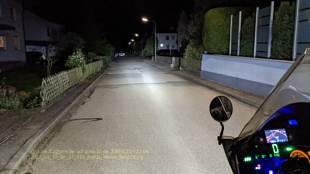

Ja, Plug and Play geht. Klick aufs Bild:
Hab aber einen Kondensator drin 10yF 20V. einfach + auf Masse und - an den gelben Draht vorm Lichtschalter
Lichtausbeute im RT-Scheinmwerfer ist fantastisch: Man spürt den Rückstoß beim Einschalten
Nachteil der LED: die Scheinwerfer vereisen:

Wer ist HonWaLu Done ?
und wiso hat Jayne neuerdings eine Gefechtsfeld Ausleuchtung
wie ein Flugzeugträger der Nimitz Klasse ?
willst Du die ISS landen ?

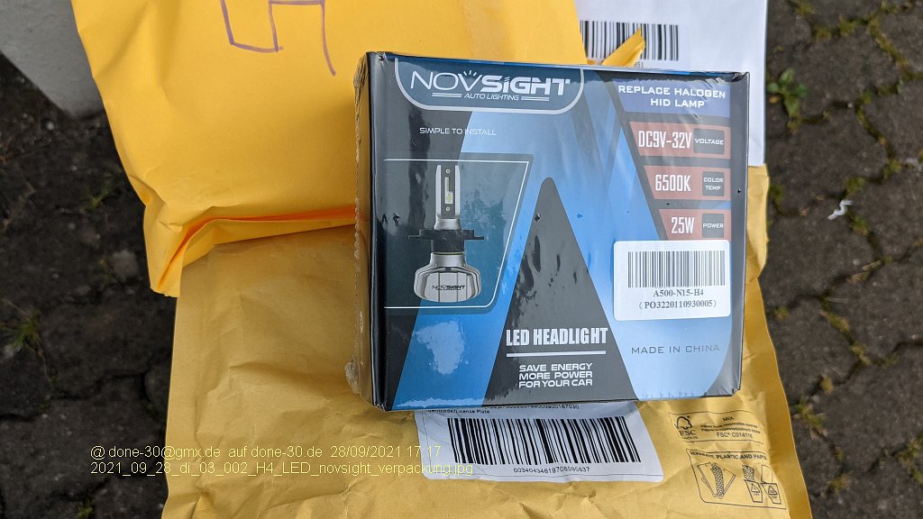

Gestern hatte ich nach lägerer Zeit eine Nachtfahrt mit der Inno ,
und mich über das herrliche LED Licht gefreut ,
das mittlerweile schon eine ganze Zeit lang funktioniert.
Das war mit den Vorgänger LEDs nicht der Fall.
Es geht um die " Novsight H4 - A500-N15-H4 " ( Po3220070130004)
Nun wollte ich mal das Schwarmwissen abfragen:
Wer hat umgerüstet auf LED und lagen schon Defekte vor ?
