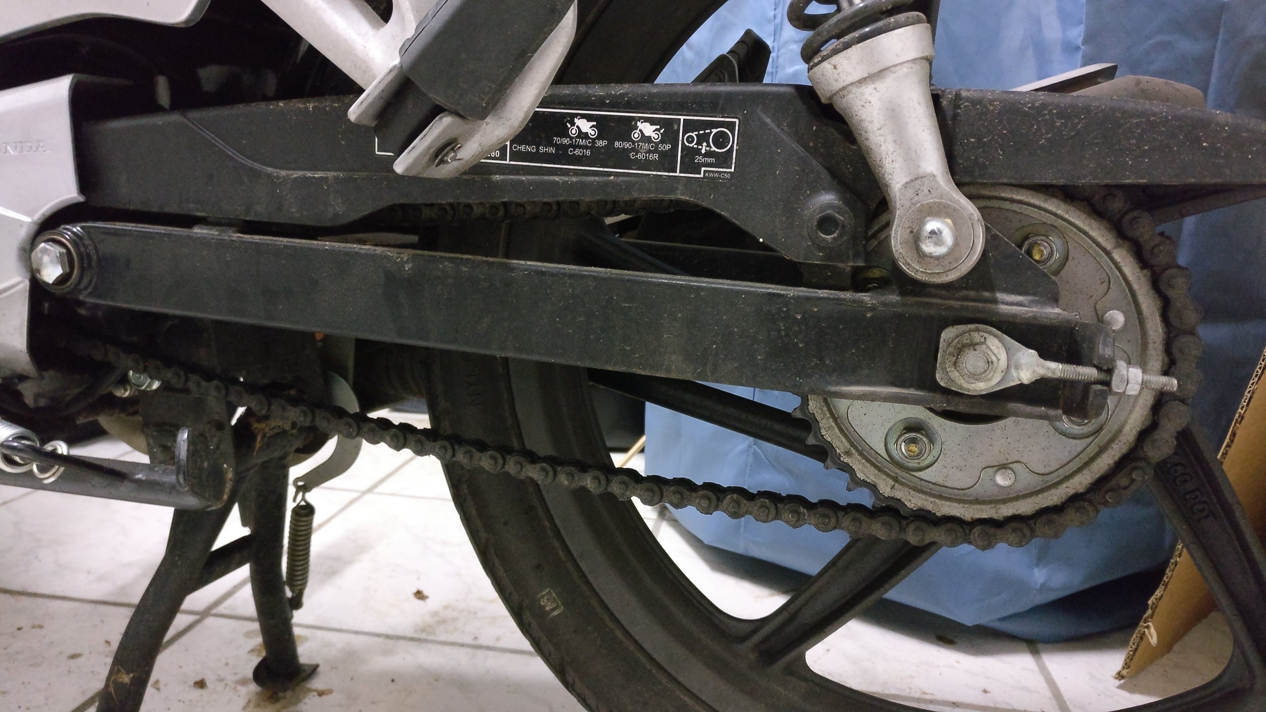

Moin alle miteinander,
habe heute morgen vor dem Arbeitsweg schnell ein Bild von der Kette gemacht. Wie eine Kette aussieht wisst ihr, ich weiß. Wenigstens erkennt man schonmal den Druchhang. Die Ritzel Abdeckung nehme ich dann bei weiterem Bedarf natürlich ab und mache davon auch noch einmal ein Bild.
Mit der Ketten-Theorie tue ich mich etwas schwer, denn das Geräusch war sowohl mit der Kette in Werkseinstellung sowie nach dem Basteln, neu Spannen etc. beim Ritzelwechsel. Aber fachlich begründen kann ich das nicht, deshalb schaue ich sie mir gerne auch nochmal genauer an.
Wenn ich es schaffe, werde ich heute Abend mal auf dem Hauptständer cruisen und gucken ob ich das Geräusch orten kann. Ich versuche auch Ton Aufnahmen zu machen, damit ihr mithören könnt
