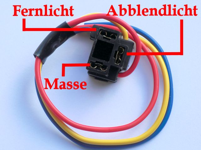

3. Zum Spaß noch zwei einfache LED-H4-Einsätze. Da stand mehrfach AC/DC. Vermutlich Schrott,
Muss nicht gleich Schrott sein. Ich verlink mich vorab mal selbst: Klick Wenn du Glück hast, kannst die sogar plug-and-play, nach Zurückfeilen der o.g. Nase, direkt in den Innova-Scheinwerfer einbauen. Der Chinese weiß sich nicht was AC/DC bedeutet, das am anderen Ende seines Onlineübersetzers rauskommt. Also würd ich mich auch nicht darauf verlassen. Du kannst es aber vorab ausprobieren, du brauchst nur 12V Gleichspannung z.B. von einer Batterie (in dem Fall Sicherung benutzen!) und drei Kabelstücke oder gleich so einen Sockel wie unten.
Schau dir an, wo normalerweise beim H4 Sockel Masse liegt, also der Minus
Grundtest:
Einfach mal so anschließen, dass auf Masse der Minus liegt und der Plus an einem der anderen Lampenkontakte. Jetzt muss die dazugehörene LED leuchten. Plus auf den anderen Kontakt leuchtet die andere LED. Gut? Also das Ding funktioniert an sich.
Wir testen vorab zwei Dinge.
Punkt 1: ist die Lampe polungsunabhängig? Einfach mal obigen Grundtest umgekehrt: Plus auf Masse und Minus auf Abblendlicht: Leuchtet die LED? Ja, dann ist schon mal gut, sehr gut. Nein? Mist
Selber Test mit Plus auf Masse und Minus auf Fernlichtlicht: Leuchtet die LED? Ja, dann ist schon mal gut, sehr gut. Nein? Doppelmist, dann können wir so so nicht ohne größere Klimmzüge nicht verbauen.
Bei Zweimal Ja: rein damit
Punkt 2: Schaltet die Lampe automatisch das Abblendlicht aus, wenn die Lichthupe betätigt wird? Hat die Innova nicht, aber wir testen es trotzdem. Also anklemmen wie oben, dass die Abblend-LED leuchtet. Dann zusätzlich Fernlicht anschalten, bspw kKurzschluß von Abblendlicht nach Fernlicht.
Geht die Abblend-LED aus? Ja, dann ist gut, dann schützt sich das Ding vor thermischer Überlast.
Aber schlechtfür die weitere Verwendung, weil damit das Teil eine gemeinsame Masse auf Minus hat, was der Philosphie der Inno zuwiderläuft. Dann können wir so so nicht ohne größere Klimmzüge nicht verbauen.
Die Klimmzüge zu erklären würde jetzt den Rahmen sprengen.
Nur soviel: Ich habs bei meiner Jayne so gelöst, dass ich die billige H4 LED nur mit Fernlicht beschaltet in den zweiten Scheinwerfer eingebaut habe.
Bei der besseren H4-LED, hab ich dummerweise das Vorschaltgerät in Rauch aufgehen lassen und aus der Not geraus die LEDS direkt über zwei separate und separat eingestellte Konstantstomquellen direkt angesteuert. Die kann ich eingangseitig bepolen wie ich will ;-=
