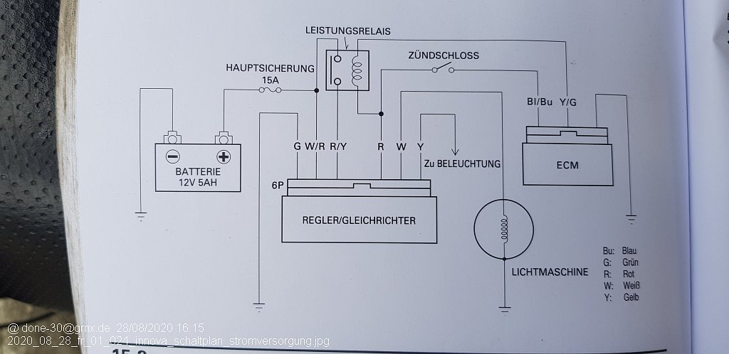

Man muss dabei elekrrisch denken, also in Spannungspotentialen. Wir haben bei unseren Kisten drei Poetentiale. Minus 12V~ Licht, Karosse, also Masse und plus 12V - mit Batterie etc. Gemeinsam ist die Masse, aber die beiden anderen zusammen zu bringen macht Ärger. Wahrscheinlich deshalb sind euch Mongos damals die LED-Rückleuchten abgefackelt.
So wie es Palü grad beschreibt: Bremslicht ist nicht Teil des Lichtstromkreises, das hängt an der Batterie. Somit muss, wie bereits festgestellt, der Fehler zwischen Fernlichtschalter und Masse liegen. Wenn die Lampenfassung ok ist, dann kanns eigentlich nur ein Glühfadenrest in der Lampe sein, der einen Kurzschluß verursacht. Also raus mit der Funzel.
Na, stimmt so nicht ganz. Im Lichtstromkreis, also dem gelben Draht, kommt dieser berühmt berüchtigte getaktete Minus daher. Das ist nicht Masse. es ist einfach Minuser als das Spannungspotential das an der Karosse anliegt.Sachsenring hat geschrieben: ↑Sa 7. Nov 2020, 22:09Schalterseitig halte ich einen Fehler für unwahrscheinlich, da hier untypischerweise Masse verteilt wird.

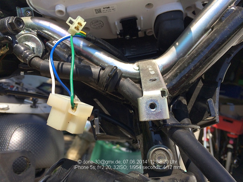

Hmmmm , ist schon spät und auch schon lange her, dass ich mal ne originale Innova-Elektrik in den Fingern hatte. Grün scheint mir aber Masse zu sein, somit kommen an den anderen Anschlüssen vom Fernlichtschalter die entsprechenden Minusse.Sachsenring hat geschrieben: ↑Sa 7. Nov 2020, 23:36is ja schon späte Uhr...
Üblicherweise hast du am Sockel von hinten betrachtet im UZS von 9 Uhr beginnend Masse, dann Abblendlicht, dann Fernlicht.
Bei Wave/Inno liegt an "auf neun Uhr" das gepulste -12V und auf den beiden anderen Anschlüssen wird per Umblendschalter wahlweise
Masse fürs Abblendlicht oder fürs Fernlicht bereit gestellt.
Ok da haben wirs: Auf Gelb kommt mittig der gepulste Minus vom Regler, und die beiden anderen gehen zur Lampenfassung.
Y = Yellow
