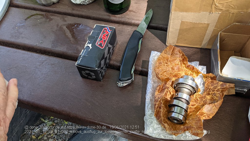

Bei Gelegenheit (Platte mit Saiten und Löwensenf) bringt Done die NW und den Auslasskipphebel mit, dann werden wir der Sache auf den Grund gehen.

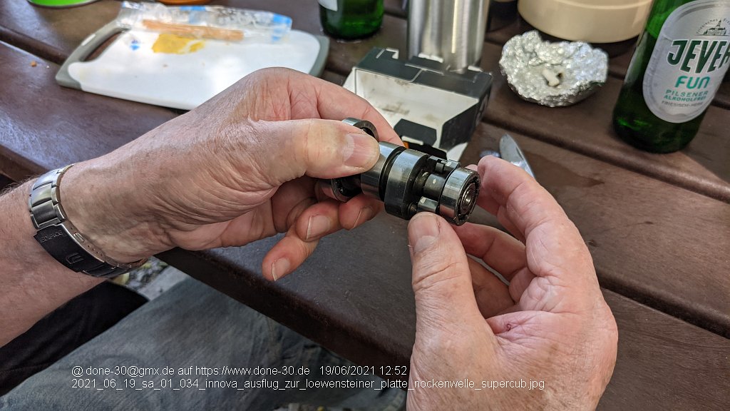

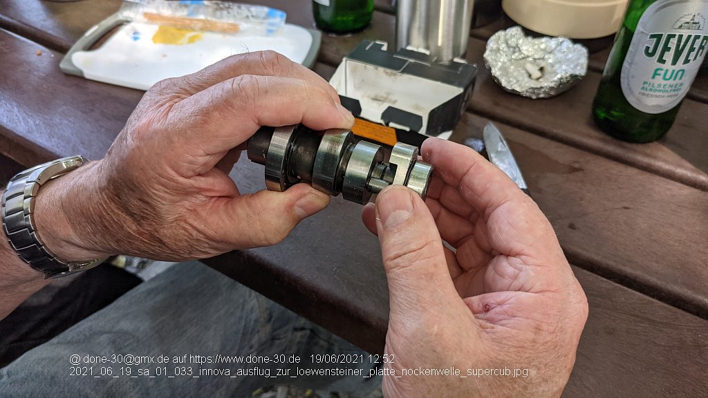

Das Geheimnis der SuCu Deko wurde beim gestrigen Plattentreffen gelöst.
Ich fange mit der Inno an damit man die Änderung besser versteht.
Wer die Inno mit dem Anlasser startet bemerkt ab und zu dass der Startvorgang nicht so funktioniert wie er soll. Der Motor dreht nicht durch. Das passiert vor allem dann wenn die Batterie etwas schwach geworden ist. Mann drückt also das zweite mal auf den Anlassknopf und der Motor startet.
Das liegt daran dass die Deko beim ersten Versuch noch ausgeschaltet war.
Das hat wohl einige Honda Ingenieure so gestört dass sie den Mechanismus geändert haben.
Bei der SuCu ist die Deko beim Start immer eingeschaltet. Dazu braucht es jetzt ein paar Bilder von Done.
Will man bei der SuCu die Ventile einstellen muss man entweder vor oder nach OT eine Stellung finden bei der die Kipphebelrolle nicht auf dem Kippmechanismus der Dekonocke aufliegt. Dazu braucht es eine zweite Markierung auf dem Polrad.
Da ich keine SuCu habe und auch keinen Einblick in das WHB sind die SuCu Besitzer jetzt gefragt.
Ausgeschaltet wird die Deko durch Fliehkraft beim Startvorgang. Dazu ist die Kippnocke auf der einen Seite ausgefräst worden.
Die Kippnocke hat eine kleine Feder die dafür sorgt dass beim Startvorgang die Erhöhung im Eingriff bleibt. Ab einer bestimmten Drehzahl der NW sorgt das nach außen strebende Gewicht dafür dass sich die Kippnocke in die Ausfräsung verdreht und der Motor dank Kompression startet.
Soviel zunächst. Bilder und Video verdeutlichen das geschriebene.

Hier zwei Clips der Nockenwelle der Supercub. Einfach aufs Bild klicken, dann sollte sich das Video öffnen.
und nochmal mit Originalton Suedwest
Im Vergleich dazu eine Sportnockenwelle der Innova
ggf rechtsklick ins Video und dann auf "Video speicher unter"
Gruß Done

Danke für die schönen Videos!
Die Frage der Fragen:
@Himbeere und @LungMike,
wie sieht es bei den NK-Racing Nockenwellen aus?
haben die auch diese Dekompressionsfreigabe oder entfällt die?
